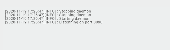

Des logs dans le plugin ?
Rien de particulier dans les logs, et sur appli sa tourne en boucle près du bouton se connecter c’est tout
