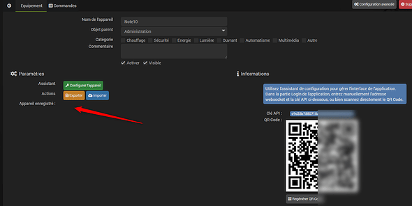

Pour info, depuis la dernière mise à jour, je ne vois plus l’appareil enregistré, rien de bloquant néanmoins :

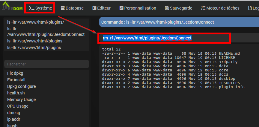

Meme pb que certain à l’installation de la dernière mise à jour, écran blanc sur JEEDOM
comme indiqué plus haut par @olive
  • Passage Jeedom en mode rescue : http:///index.php?v=d&rescue=1
  • suppression du plugin avec : rm -rf /var/www/html/plugins/JeedomConnect
  • Rechargement de Jeedom puis suppression « propre » du plugin via Reglages >> Systeme >> centre de mise à jour >> JeedomConnect >> supprimer
  • Reinstallation via le store
