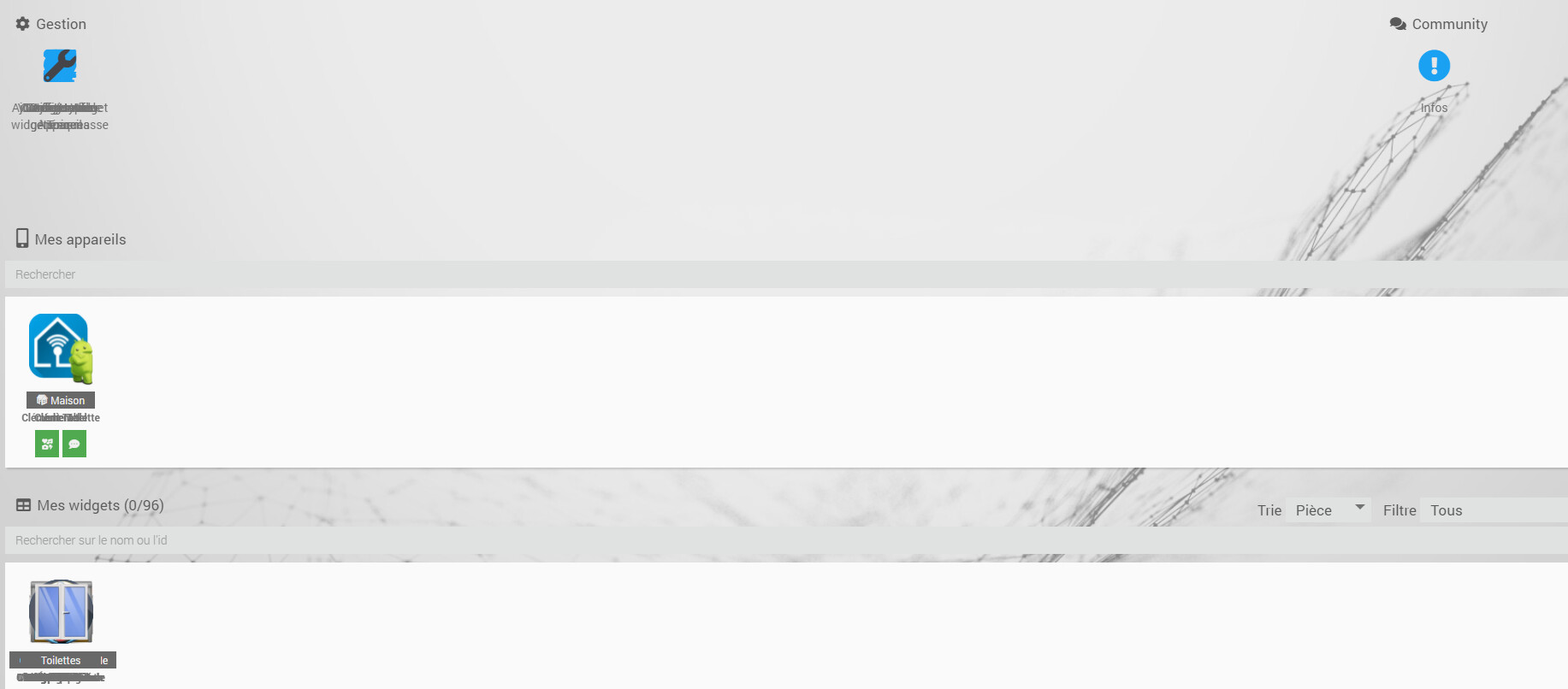

lorsque je fait un retour en arrière depuis un de mes périphérique, régulièrement (pas à chaque fois) ; il faut que j’actualise car le tableau de bord devient comme ça:

1/ est-ce qu’il y aurait des couleurs sur le résumé en question ? (Pas sur que c’est ça ou que ça a un lien mais sait-on jamais)
2/ et avec la petit flèche qui va bien ça fait pareil ?
Et le back browser ne pose pas de problème ailleurs ?
Parce qu’en principe la navigation est gérée par le core mais il doit y avoir un évent js qui ne se déclenche pas comme il faudrait

2/ oui pareil pour avec la flèche.
c’est aléatoire par contre je ne l’ai pas constaté sur d’autre plugins
On parle bien de la flèche dans l’écran de config de jeedom, pas celle dans la barre d’outils du navigateur ?
on est d’accord
