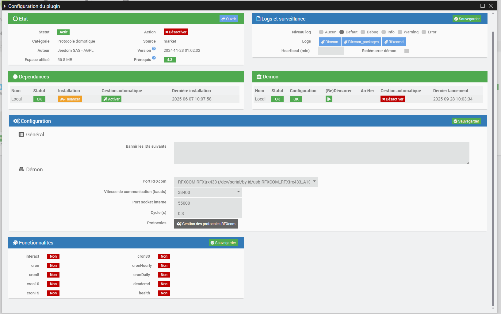

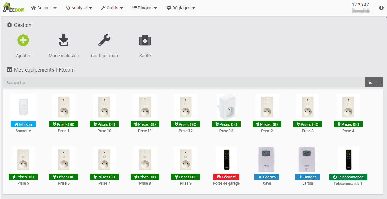

Alors vous avez la même version que moi, celui-ci fonctionne en Jeedom v4.5.2
- C’est simplement qu’il faut changer le port pour la nouvelle numérotation qui est indispensable
La preuve en image :
Et l’état du service :
ah intéressant, quand vous dites changer de port, il faut simplement le reselectioner dans la liste et sauvegarder ?
car je crois avoir dejà tenter la modif sans succès :frowning:
Oui, c’est juste cela à faire.
J’ai placé les copies d’écrans pour vous rassurer (nous sommes beaucoup à avoir ce RFXCom).
