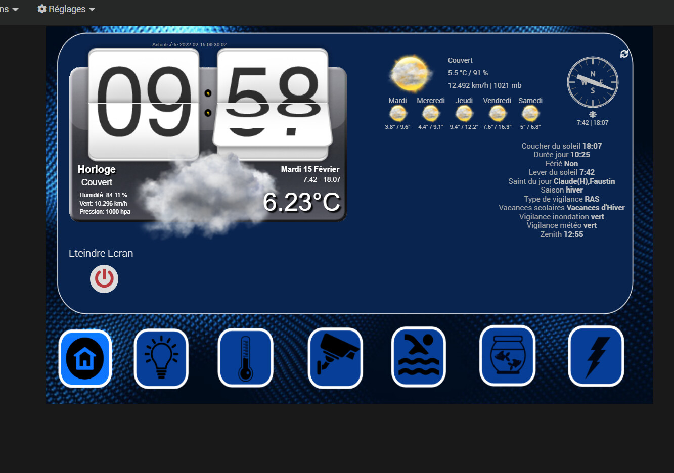

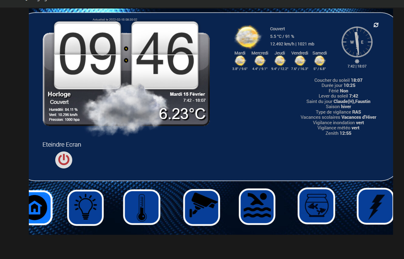

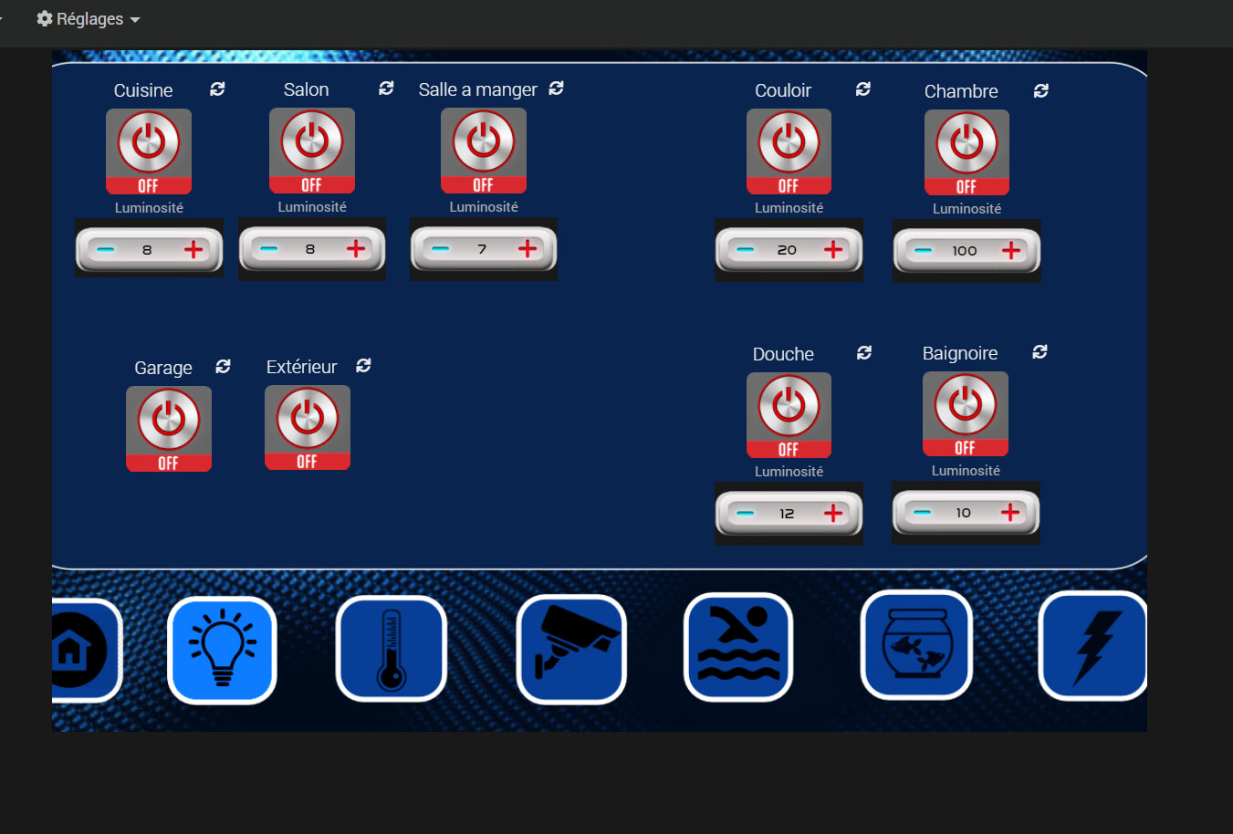

Les images et résolution n’ont pas changé mais la maj 4.2 a un impact sur mes designs :
Savez-vous comment résoudre ce problème ?

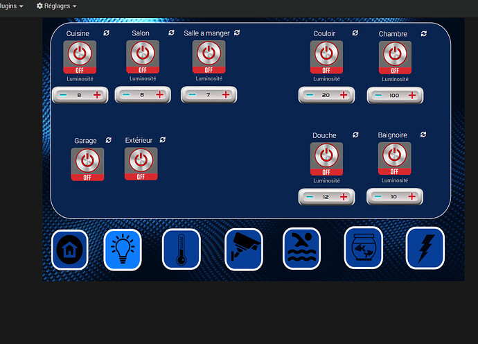

En attendant je retourne en V4.1 ou le résultat est le suivant :
