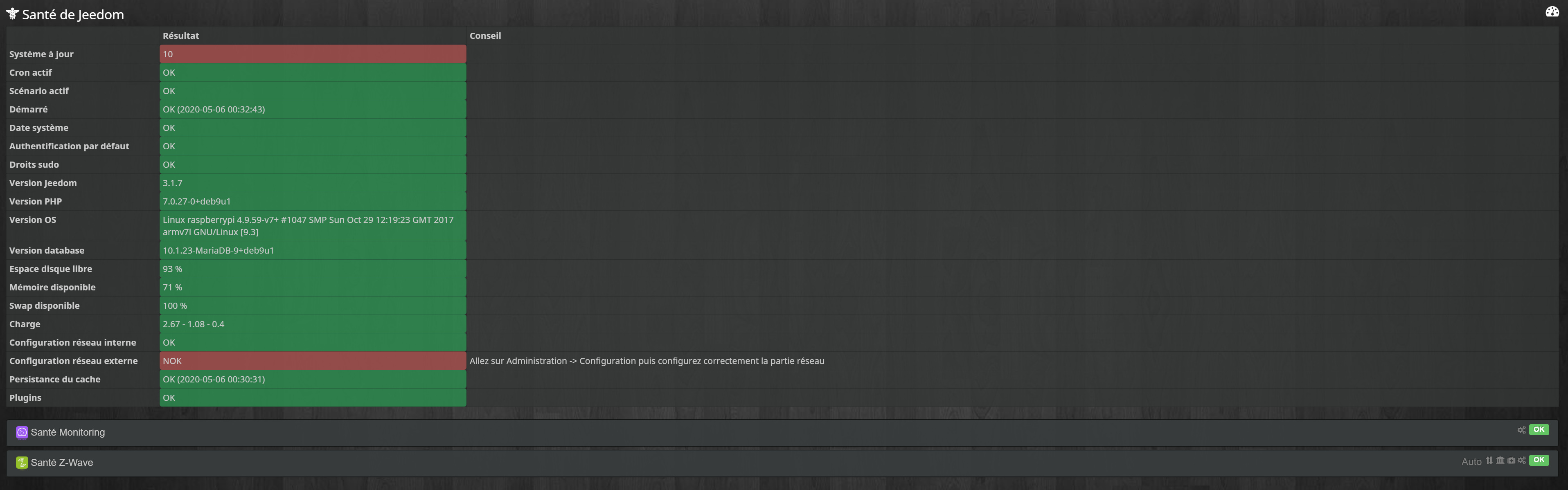

Ouch ! C’est rouge quand même…
A ta place je commencerai par redémarrer le raspi (swap plein par exemple entre autre) et faire une mise à jour du système sudo apt-get update puis sudo apt-get updrade.
Ensuite essayer de résoudre les autres erreurs (persistance du cache, cron, scénarios).
Mais tu aurai plus vite fait de faire une réinstallation propre à mon avis.

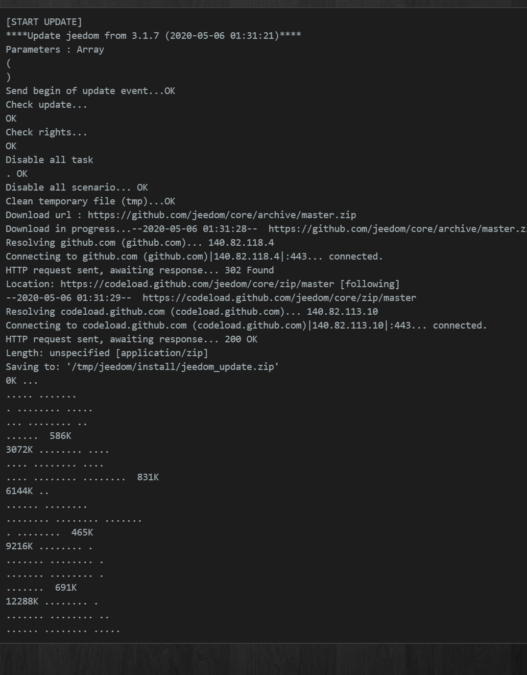

ok je vais voir cela, mais tout était vers avant que je lance la mise a jours, tous les services se sont stopper pour la mise a jours si tu préfère en relancent les services cela donne ça :
Ok à priori la réponse est là :
Il faut indiquer master comme branche github.
Effectivement elle est passée de stable à master.
Edit : autant pour moi j’avais pas vu la réponse…
Je teste de suite
Tu peux faire ça :wink:
Non c’est dans la config jeedom la ou tu étais tout à l’heure pour le market de mémoire
Édit: Ça doit fonctionner également en modifiant dans le fichier update.php
Ca fonctionne ! merci a vous deux ! en espérant ne pas avoir d’autre problème entre temps…
