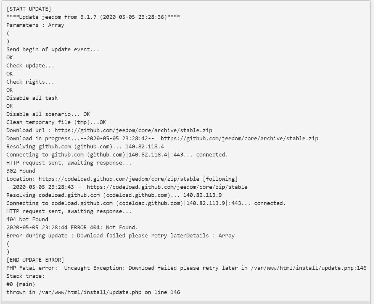

et quand je lance la mise a jour du core il me met ce message d’erreur …
[END UPDATE ERROR]
PHP Fatal error: Uncaught Exception: Download failed please retry later in /var/www/html/install/update.php:146
Stack trace:
#0 {main}
thrown in /var/www/html/install/update.php on line 146

Je pense que les liens pré enregistré dans ma vieille version ne sont plus bon …
quand on regarde l’image que j’ai upload on voit que la connexion a codeload.github est bonne seulement le liens qui doit donner acces a la mise a jours est brisé …
404 Not Found…
La question est quelle est le bon lien et comment le changer dans jeedom pour que la mise a jour se poursuive.

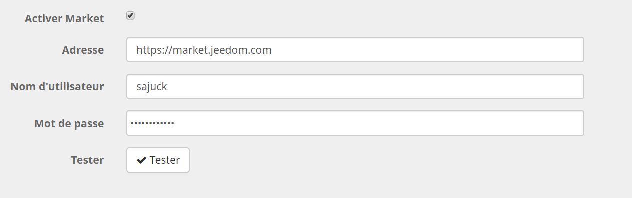

Quelle est l’adresse qui apparaît dans la partie market de la configuration de jeedom?

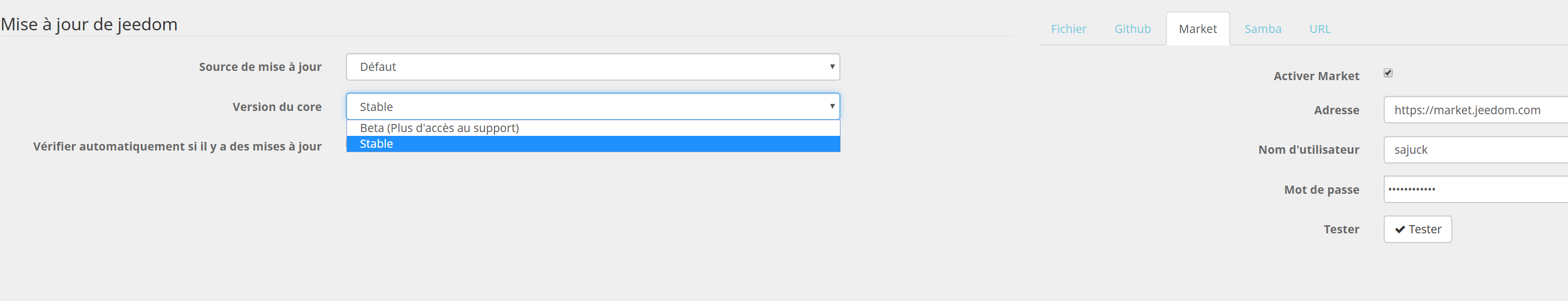

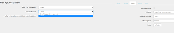

A gauche de la capture que tu as transmis dans le message au-dessus il y a 2 menus déroulants.
Il y a source de mise à jour et version du core, qu’y a t’il de renseigné dedans?

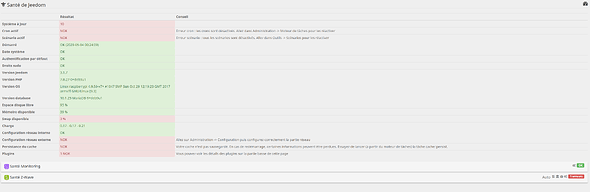

Peux tu partager une copie d’écran de la page santé jeedom par la même occasion stp?
J’ai pas grand chose comme choix…

Moi pas là tout de suite mais je veux bien voir la page santé et la page centre de mise à jour.
La page santé ???
Dans analyse/santé
