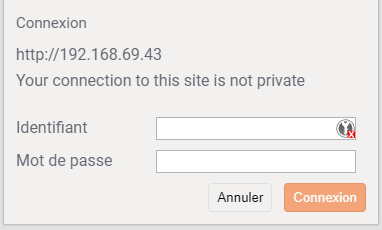

En http, j’ai ca:
2024-05-17 18_07_37-192.168.69.43 et 3 pages de plus - Travail – Microsoft​ Edge
Qu’en pensez-vous, je me suis fait hacké?

Merci @Tonio16 et surtout merci @Bad pour le dépannage, pas de hack.
Rien un problème de réservation d’IP sur le DHCP de mon Orbi. Je ne sais pas comment ca a fonctionné pendant 10 jours…
M’enfin, c’est résolut…
On pense toujours au pire avant de vérifier le B-A-BA…
