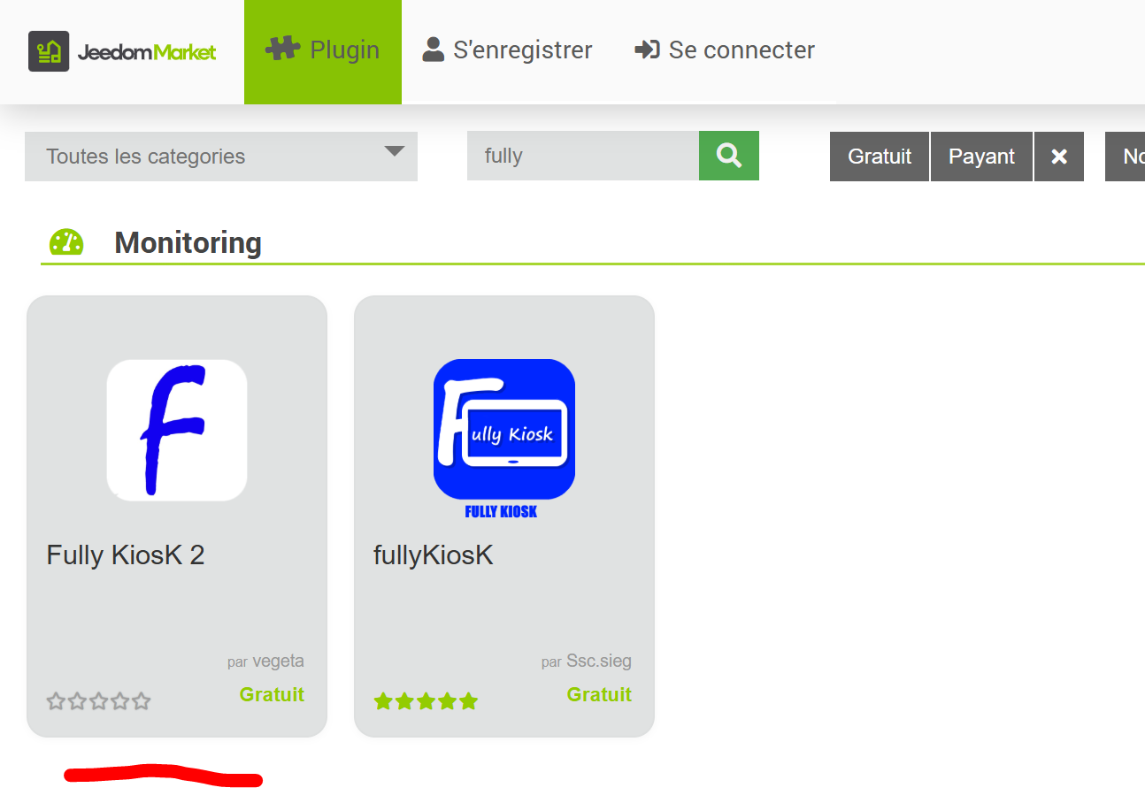

Vous utilisez le vieux plugin.
Le deamon n’est utile que si vous utiliser Mqtt
Si vous n’en avez pas besoin, passez sur le nouveau plugin qui est maintenu
Comment s’appel ce nouveau plugin SVP
Ok Merci je vais l’installer de suite
un grand merci cela fonction bien mieux
