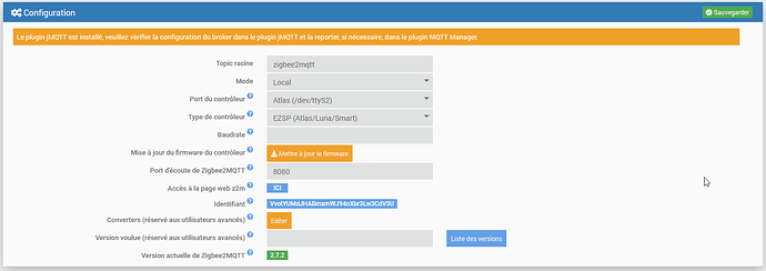

C’est en tout cas mon interprétation de l’encadré orange que je vois là:

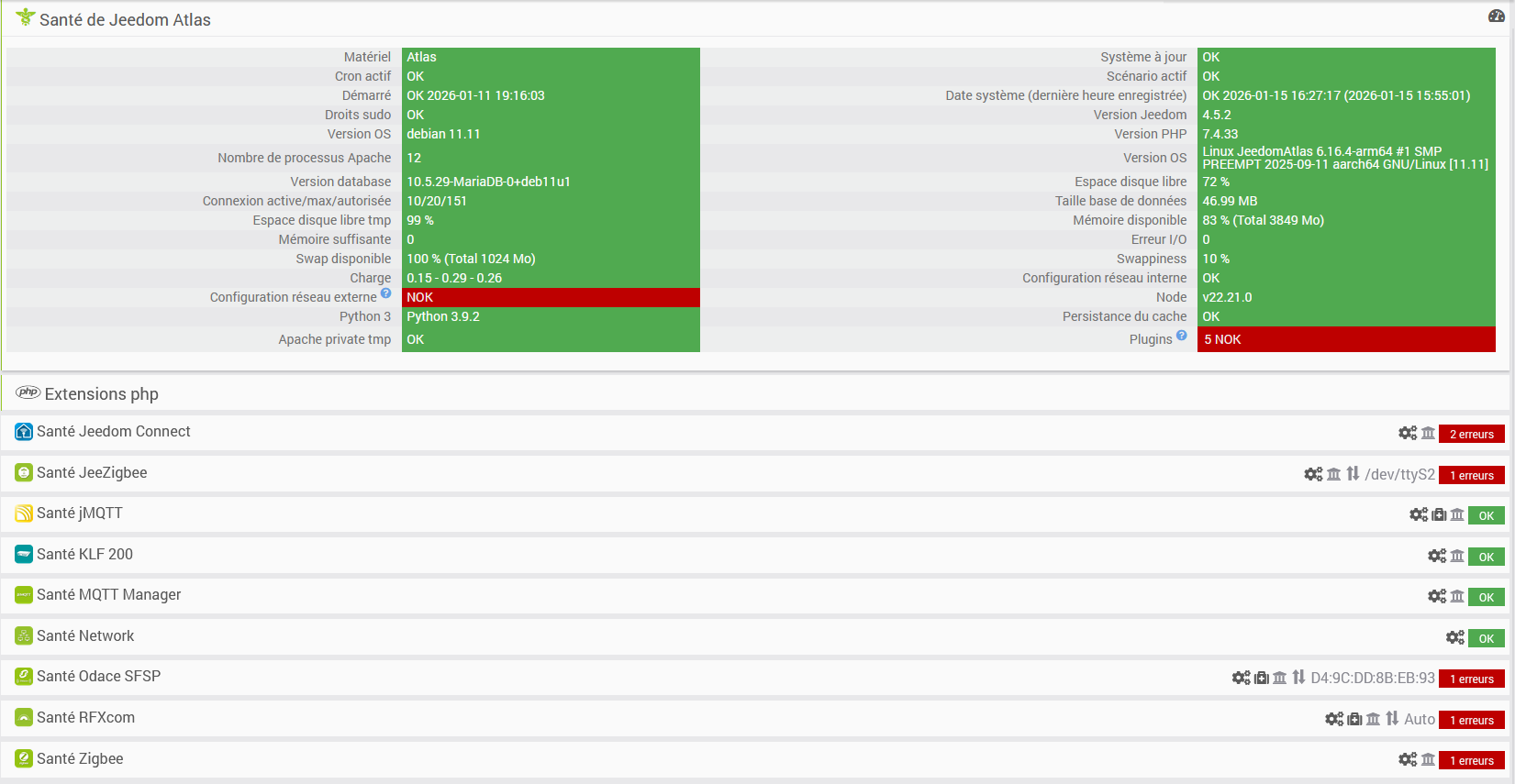

Ma page santé:
