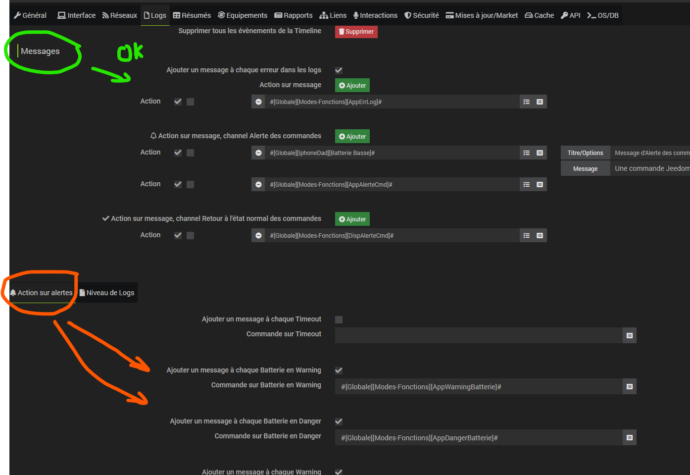

Je n’arrive pas à transmettre les warning et dangers batteries
cela fait des heures que je test et n’arrive pas à transmettre les alertes batteries par notification.
Je cherche à être alerté pour chaque problème de batterie

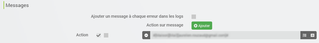

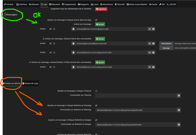

Comme il est écrit ajouter un message à chaque Warning, j’ai dabord indiqué une commande de notification vers JeeConnect mais ne recevais rien (pourtant le test de cette notification fonctionne) j’ai donc tester avec un message mail que j’utilise plus haut et qui fonctionne mais là aussi choux blanc.

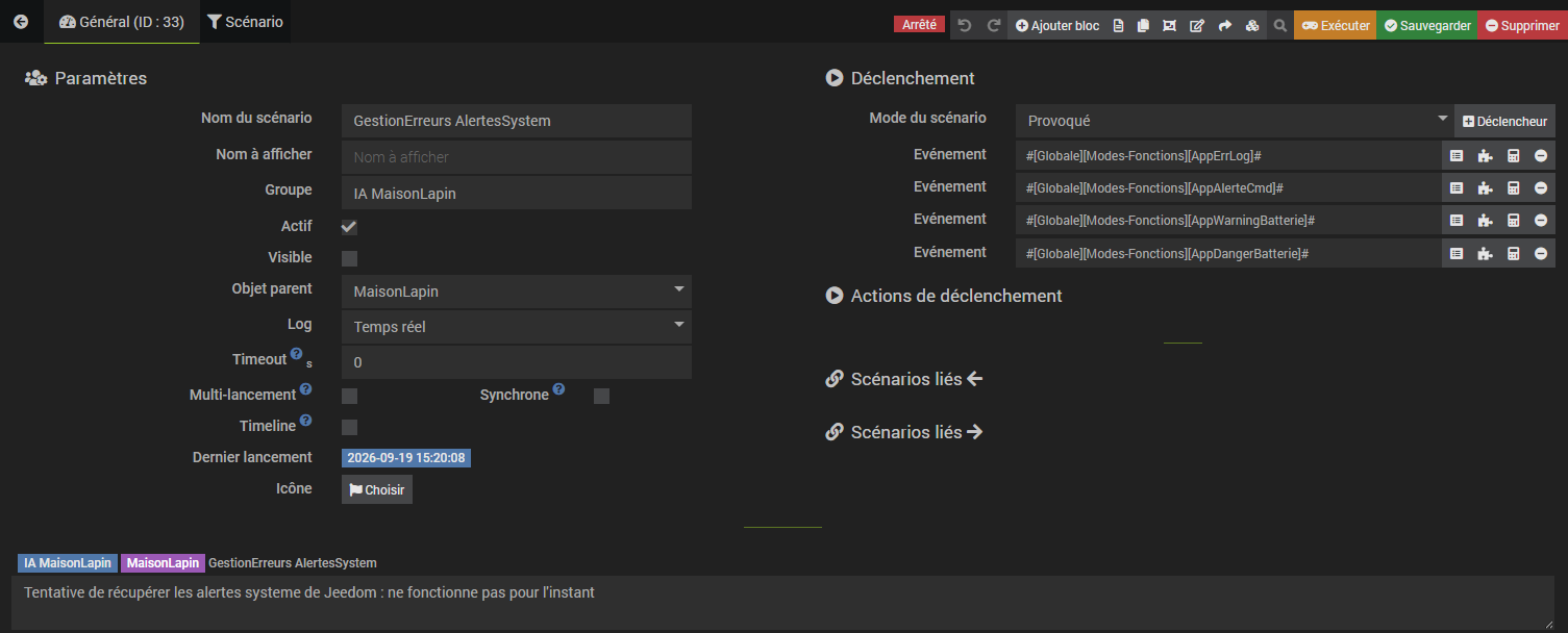

J’ai alors décidé de faire un scénario dédié avec des virtuels en trigger mais encore une fois cela ne fonctionne pas, le scénario n’est jamais déclenché
Pourtant il n’y a pas plus simple, je reprend l’action paramétrée dans la configuration comme déclencheur …
Pour autant, quand je paramètre une alerte spécifique à l’équipement cela fonctionne mais via le centre des messages paramétré plus haut
Quelqu’un voit-il ce qui coince ??
Ou ce que j’ai oublié ?
Merci d’avance pour votre aide

En fait j’ai bien compris ce que tu expliques mais je soulignais pas ce biais que les alertes au niveau des commandes fonctionnent bien mais que les alertes au niveau équipement et en particulier les Warning et Danger Batteries ne fonctionnent pas quelque soit ce que je mets dans l’onglet de configuration il ne se passe rien ???

Non, rien dans le centre de message, rien dans le log event, et la commande que j’ai mis dans la config :
#[Globale][Modes-Fonctions][AppWarningBatterie]# n’est pas actionné pour preuve :
Elle est toujours à 0 dans le virtuel et le scénario pour le quel j’ai mis cette commande en déclencheur n’a pas tourné, rien dans le log !!!

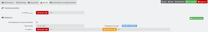

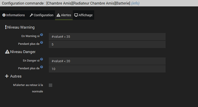

Pour le paramétrage des seuils tu as mis quoi ?
De mon coté un simple paramétrage comme celui ci fonctionne
J’ai 35 et 20 et un Robinet Thermostatique Zwave à 30% qui est passé Orange
Tu as fait comment ta config : tu as directement ta commande mail dans Actions sur alertes ?
Alors j’ai reçu deux notifs parce qu’effectivement j’ai le mail sur les alertes batterie
Mais j’ai aussi un mail à chaque message dans le centre de messages
  1. Avant tout: est-ce que l’équipement remonte ses infos batteries sur le core Jeedom?
    avoir une commande batterie ne suffit pas!
  2. si oui, est-ce que l’équipement est passé en warning ou en danger lors de votre test?
    L’action ne va pas se déclencher si l’équipement était déjà en warning/danger avant la configuration.
  3. les commandes à configurer sur action (warning, danger …) doivent être de type action/message
    donc impossible d’avoir un commande de ce type dans un déclencheur de scénario!
    avez-vous utilisé le sélecteur de commandes ou avez-vous tapé manuellement la commande (à ne jamais faire si on ne sait pas)?

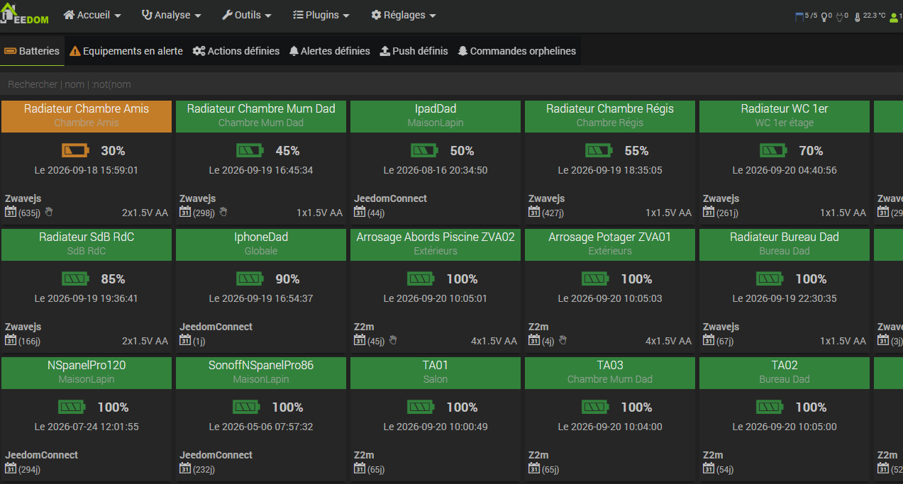

  1. Je pense que oui puisqu’il est présent dans la planche Batteries des équipements.
    Dites moi si je n’ai pas compris ce que voue entendez par remonter dans le core ?

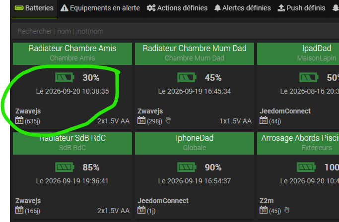

    Par contre la date et heure de Radiateur Chambre d’Amis ne tient pas compte de mes tests d’hier sur la personnalisation des seuils
  1. Oui et non, : j’ai bien modifié les seuils d’alertes pour faire disparaitre le défaut, pour provoquer un apparition de Warning mais au vu de la Date et Heure le core n’a pas considéré le retour à la normale

  2. Dans un premier temps j’ai bien utilisé le sélecteur de commandes pour y mettre une notification vers Jeedom Connect (j’ai copié / collé cette commande sélectionnée dans un scénario de test et elle fonctionne) mais je n’ai jamais rien reçu par les alertes batteries.
    J’ai ensuite remplacé la notification JC par une alerte mail que j’utilise pour les erreurs de commandes mais je n’ai toujours rien reçu par les alertes batteries ..
    C’est alors que j’ai testé l’utilisation d’un déclencheur de scénario qui était manifestement une fausse piste
Revenez vers moi si je n’ai pas bien compris votre analyse mais je vais repasser par la notification JC et refaire des tests plus méticuleux …

J’ai remis la notification vers JC par le selecteur de commandes dans les alertes Batteries !

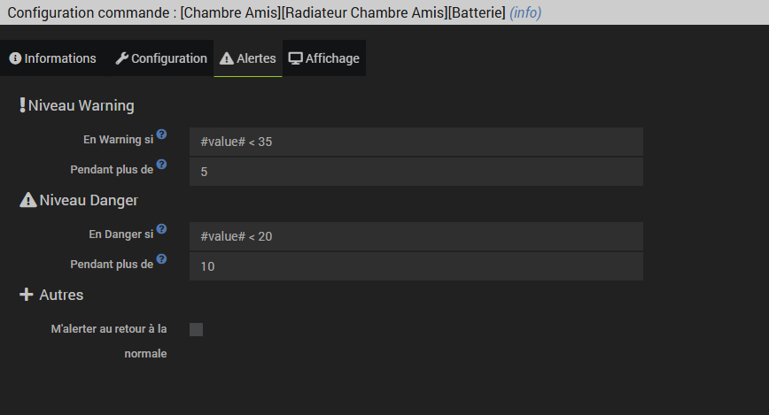

J’ai retiré les seuils personnalisés sur l’équipement testé !

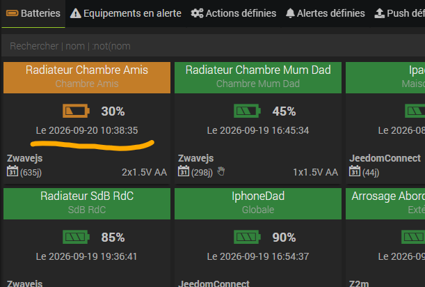

Je suis passé dans ZwaveJS pour rafraichir la valeur de la batteries jugée normale par l’écran des équipements
en augmentant le seuil de Warning à 35% l’équipement passe à l’orange
Mais toujours aucune notification et la date et heure conserve celle du dernier rafraichissement et pas celle de l’alerte …
Ne faudrait-il pas indiquer un titre et un message pour la notification JC ? ou c’est le core qui s’en charge ?
Si oui quelle est la syntaxe à utiliser ?
En tous les cas une notification JC passe sans titre et corp de message !
