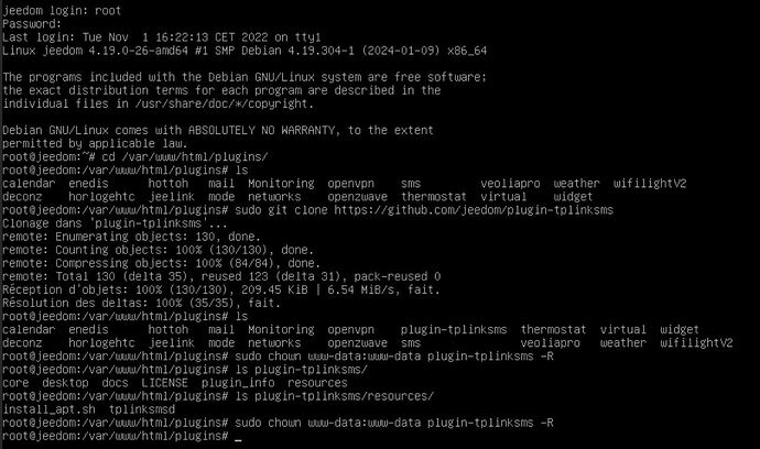

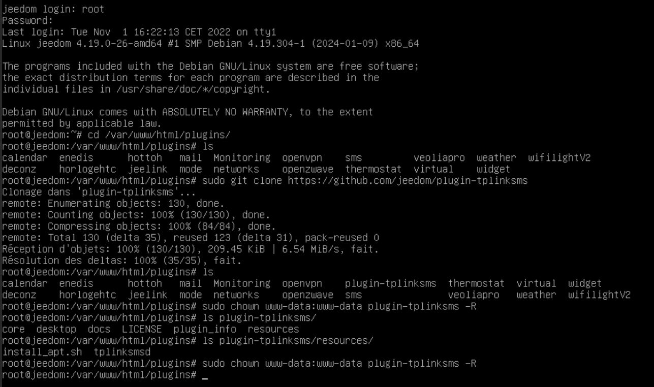

Je me suis décidé à tester la solution du TP-Link MR6400 et me trouve donc à installer le plugin TPLinkSMS comme indiqué ici. Tout semble se passer normalement lors de l’exécution des commandes en SSH, malheureusement, lorsque je vais dans le menu des plugins / TPlink SMS, je n’ai pas les commandes habituelles comme l’activation du plug-in.

Tu as rapatrié le dossier et mis les droits.
Cependant on voit un install_apt.sh dans le dossier du plugin, faudrait pas le lancer qu’il installe des trucs ce machin ?

Je n’en ai aucune idée, en fait, j’ai simplement suivi ce qui était indiqué par benj sur le sujet suivant :
Et je bloque au moment ou il faut activer le plugin…

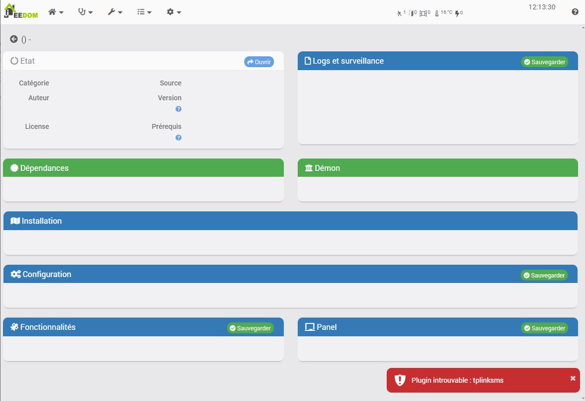

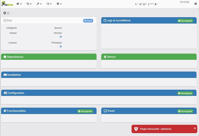

j’ai exactement le même problèm soulevé au début
« plugin tplinksms introuvable »
comment s’en sortir? j’ai bien tapé les commandes données par benj29
  • tu vas dans le répertoire des plugins cd /var/www/html/plugins
  • tu fais un sudo git clone https://github.com/jeedom/plugin-tplinksms
  • tu fais ensuite un sudo chown www-data:www-data plugin-tplinksms -R

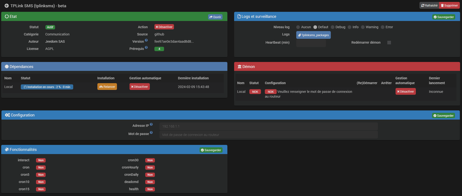

Pour ma part l’installation s’est bien passée (avec les infos des deux posts) et le plugin fonctionne comme je le souhaite… mon problème était surtout lié à ma méconnaissance du fonctionnement de github et tout ce qui y touche…
Pas de soucis ou remarque particulière à faire pour le moment… je dirais qu’il ne faut pas hésiter, cela ne peut être que plus stable que toutes les clés usb 4G que j’ai testé jusqu’à maintenant…
Merci encore à tous pour vos précieux partages et conseils !!!
Il te faut peut être encore activer l’utilisation de github dans le menu Configuration de Jeedom… c’est cette partie qu’il me manquait.

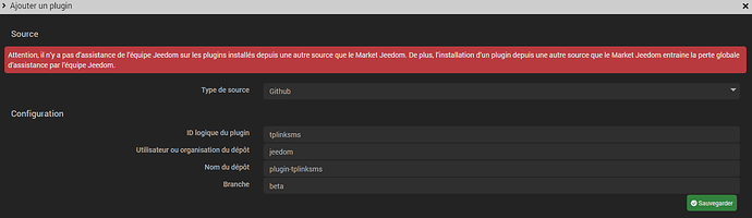

Aucun besoin de faire un git clone ni aucune commande ssh pour installer un plugin dispo sur github
La seule étape à faire est via l’interface jeedom comme le montre cette capture d’écran après avoir activé git comme source.
