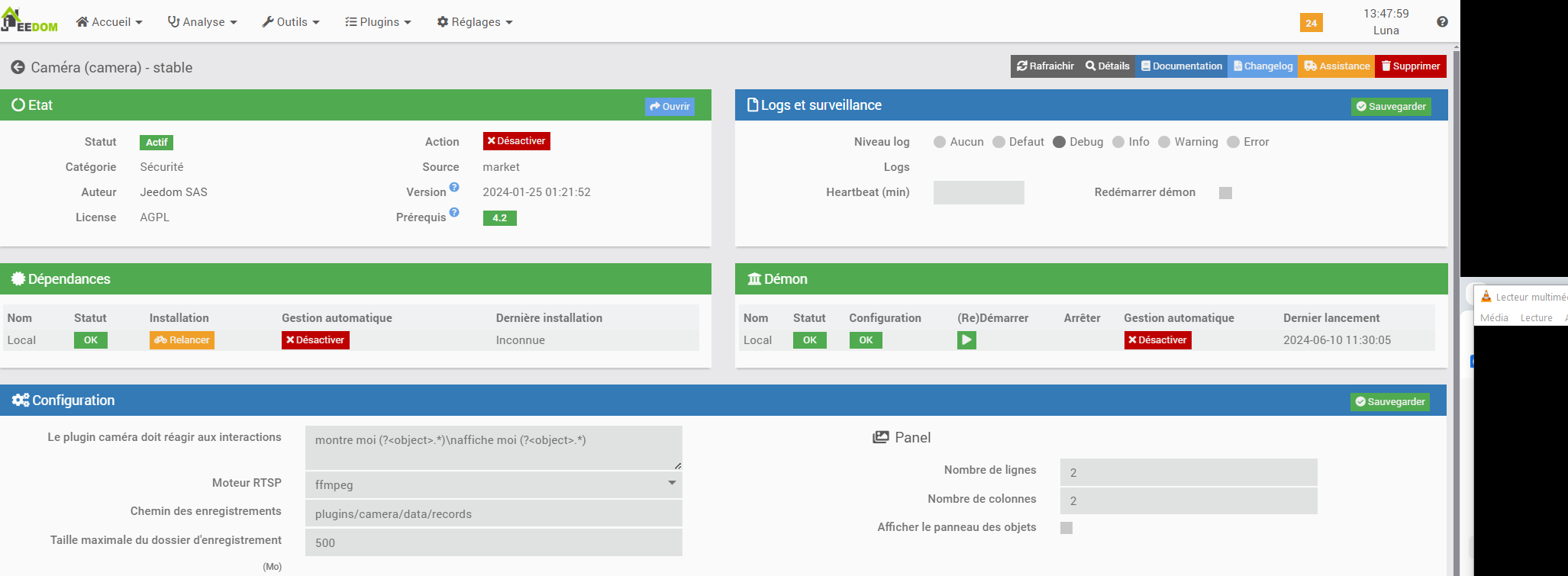

Voici !
Je suis débutant, donc pas sur d’avoir fait la manip correctement…
En effet ce n’est pas du tout ça :slight_smile:
Ça se passe dans la configuration du plugin
