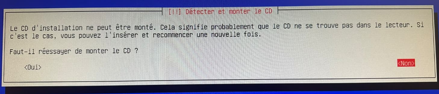

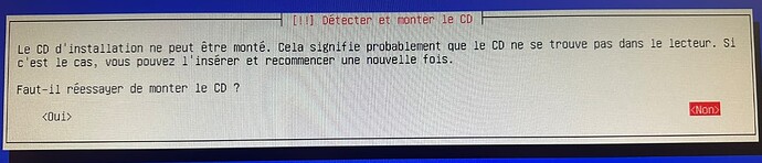

J’essaye d’installer l’iso Jeedom x86 de @Loic sur un intel nuc 11 pour migrer mon installation de mon synology vers le nuc. Mais je bloque sur l’installation de l’iso. J’ai bien suivi la procédure avec la création d’un clé usb avec UNetbootin. Lors du boot, j’ai bien le menu d’installation mais il y a une erreur comme quoi le cd d’installation ne peut pas être monté.

J’ai testé les derniers ISO d’installation Jeedom Bullseye (type bare metal, Intel Nuc) mais je rencontre systématiquement les problèmes suivant :
  1. « Le CD d’installation ne peut être monté » :
Cette erreur se produisait déjà pour les installations Jeedom antéreures à Bullseye et il suffit pour la contourner de monter la clé USB d’installation dans /cdrom (bien que déjà montée dans /media).
  1. « La copie d’un fichier de CD a échoué » :
Mais pour cette dernière erreur je ne trouve pas de solutions, voici le syslog :

Il faut passer par l’installation manuel pour le moment. Une personne de chez jeedom va regarder pour voir si on arrive a corriger tous les soucis sur cette iso mais j’en doute.
