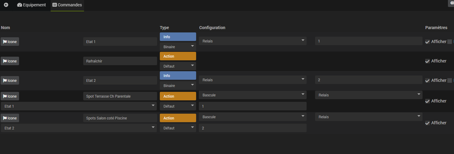

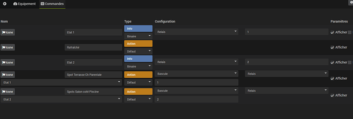

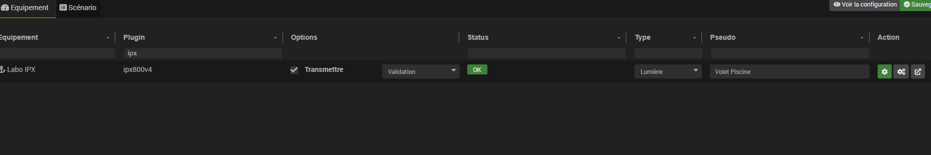

Dans le plugin ipx800 v4, j’ai un équipement, mon IPx et j’ai créé quelques commandes qui attaquent les relais…
Jusque là c’est tout bon
Quand je veux dans google smarthome,
Comment je fais pour passer l’ensemble des commandes que je vais créer puisque je n’ai qu’un IPx
Ou alors je m’y prends mal ??
Merci de l’aide, bon dimanche
C’est une limitation côté Google : pour lui un équipement est unique tu ne peux pas avoir par exemple un module physique qui commande deux lampes différentes.
La solution est de passer par des virtuels pour decomposer ton équipement physique en N équipements virtuels.
C’est écrit dans la doc :wink: https://doc.jeedom.com/fr_FR/plugins/communication/gsh/
« Le plugin ne supporte pas les équipements avec des doubles fonctions (2 sorties comme certains modules zwave Fibaro). Il faut absolument passer par 2 virtuels pour le décomposer. »
