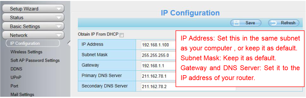

Bonjour @baloo53,
Ip fixe versus dhcp, doc chapitre 2.3.2 page12, network ip configuration : https://www.foscam.com/Uploads/usermanual/homecamera/User%20Manual%20for%20C1%20Lite_V1.7_English.pdf
décocher la case « Obtain IP From DHCP »
saisir IP adresse fixe (en dehors de la plage DHCP)
gateway et DNS doivent être l’adresse IP LAN de la box Internet.
