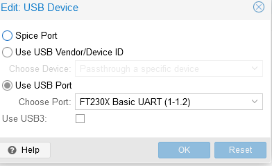

Je suis sur une installation de jeedom en stable dernière version (4.4.19) en Debian 11 sur une VM Proxmox sur un NUC. Je bloque sur le fonctionnement de mon compteur linky (marque Itron) en téléinfo …

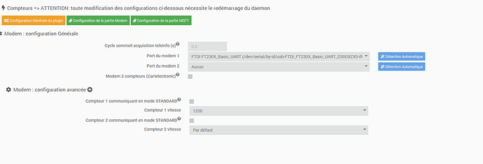

Config du modem (GCE) :

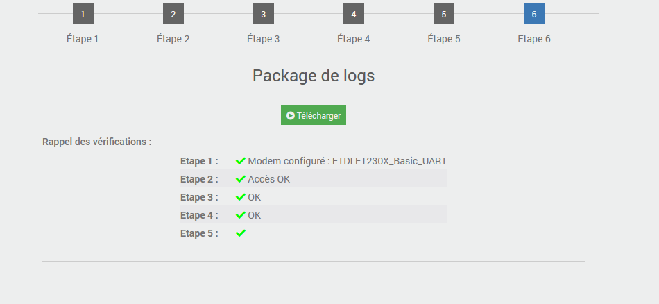

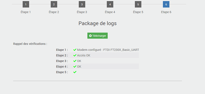

Diag OK :
Voici les résultats que j’obtiens :

  • changement de la config du modem (mode standard, vitesse de transmission, il n’y a que la config hitorique en 1200 bauds où je reçois des données et quand je regarde la conf de mon Linky c’est bien en mode hitstorique)

  • différents modes d’affectation du port usb sur Proxmox (USB Vendor/Device ID et USB Port), avec et sans USB3
