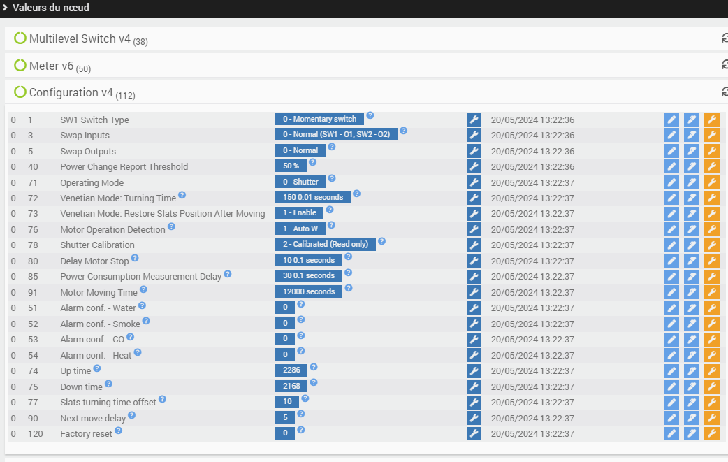

Je mets les valeurs de paramètres au cas ou… mais ils me semblent identiques avec les paramètres des autres modules qui sont dans le « bon sens ».

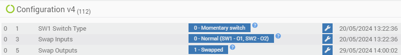

J’ai posé la question au fournisseur, il m’a expliqué que le nouveau Firmware inverse effectivement le sens car il n’était pas bon dans la précédente version.
Pour y remédier il suffit de passer le paramètre 5 (swap Outputs) à la valeur 1 (Swapped)… effectivement ça fonctionne :
