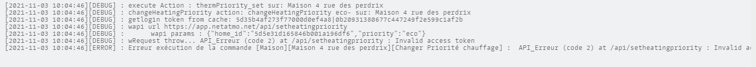

Hello @limad44
Ce matin j’ai eu cette erreur dans le plugin
Je pense qu’elle s’est produite après que je me sois connecté à l’appli android …
Le soucis ne s’est pas résolu par lui même … j’ai du faire une resynchronisation des équipements …
Peux tu regader ce point ?
Je reste à ta disposition pour toutes questions ou tests.
