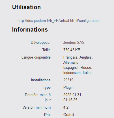

A défaut d’avoir la 4.2 stable il va te falloir revenir en arrière sur ce plug in dont l’évolution ne devrait plus être compatible de la v4.1

La dernière version de Virtuel indique qu’il faut avoir la v4.2 pour l’utiliser. Dont acte. Ça fait partie des choses bizarres qu’un plug in soit déclaré non compatible mais que le gestionnaire de mise à jour Jedom permette quand même son installation en 4.1 :face_with_head_bandage:
Tu veux dire sont installation en 4.2 non ?
Non, installation possible en 4.1 alors que le plug in n’est officiellement que compatible 4.2

En version core 4.1 le plug-in Virtual compatible avec la seule 4.2 est celui proposé en mise à jour par le centre ad hoc … et qui ne fonctionne plus une fois cette maj faite (testé à l’instant sur une machine de test version 4.1).
