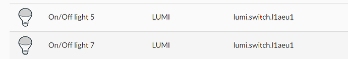

Interrupteur xaiomi aquara WS-EUK01 détecté comme lumière avec conbee2
j’ai une grosse interrogation, je fonctionne depuis 1 an avec de l’interupteur zigbee sonof pour controler soit du hue ou des interrupteurs zigbee sonof pour controler des luminaires traditionnels, mais j’ai voulu les changer par des aquara WS-EUK01 (sans neutre) pour pouvoir réutiliser les emplacements d’origine des interrupteurs.
Seulement … au moment de l’appairage avec la clé conbee 2, ils ont été détectés comme des ampoules connectées, et bien entendu un état off / un état on

voici les « informations brutes »
 "5": {
        "etag": "ee6d81613342797e5bac42e4014f62d3",
        "hascolor": false,
        "lastannounced": "2022-01-24T14:35:33Z",
        "lastseen": "2022-01-24T17:15Z",
        "manufacturername": "LUMI",
        "modelid": "lumi.switch.l1aeu1",
        "name": "On\/Off light 5",
        "state": {
            "alert": "none",
            "on": false,
            "reachable": true
        "swversion": "0x00000E0B",
        "type": "On\/Off light",
        "uniqueid": "54:ef:44:10:00:0f:c7:89-01"
matos : box jeedom smart
clé conbee 2
