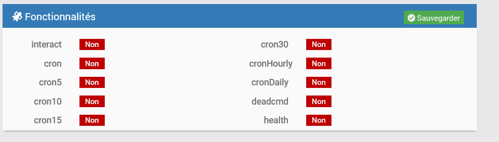

J’ai activé jeezigbee et MQTT également car demandé. Mon daemon n’est pas ok.
voici ce que j’ai :
Que dois-je faire de plus pour que cela fonctionne ?
  1. changer le tag
  2. donner la page de configuration des deux plugin, mqtt manager et jeezigbee
  3. donner les logs

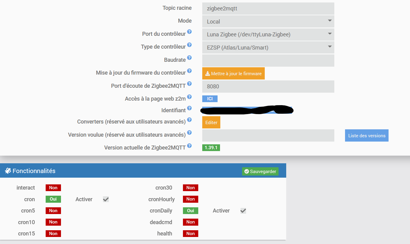

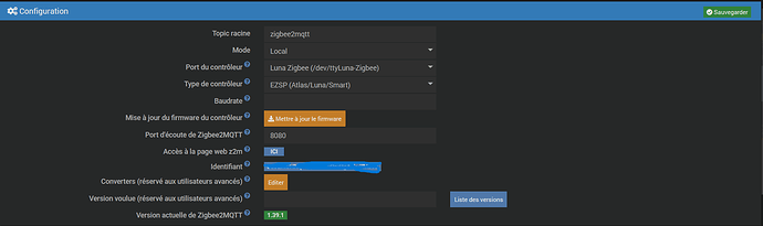

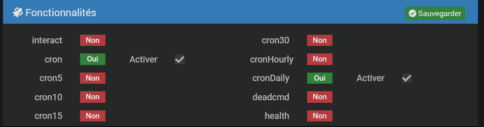

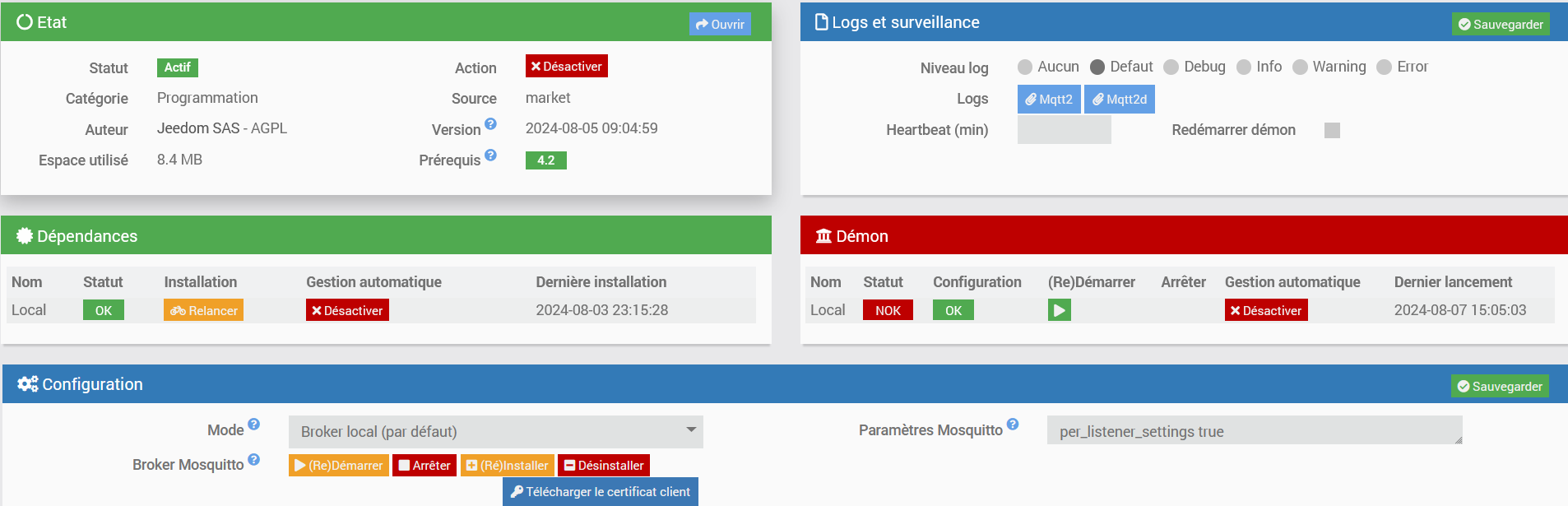

Voici ma config de jeezigbee (désolé pour le masquage de certaines info mais je ne sais pas ce qui est sensible de ce qui ne l’est pas)

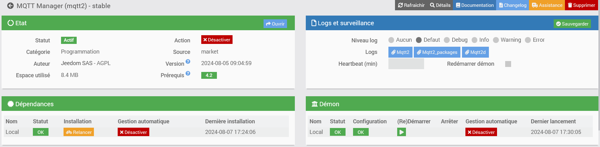

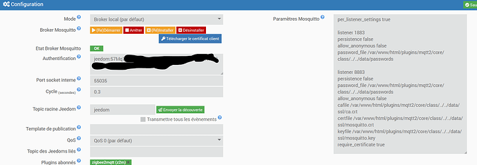

Et celle de MQTT (fonctionnalités : tt ds le rouge) :
il faut que le demon de mqtt soit ok pour que jeezigbee fonctionnent sinon il ne fonctionnera pas
Pour mqtt, possible d’avoir la page en entire et les logs ?

Est-ce que ça correspond à ce que vous demandé ou il vous faut autre chose ?
Tout est ok là

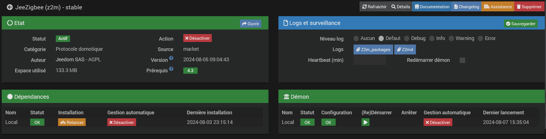

Donc mtnt sous jeezigbee et les logs
Voilà
Il est écrit égalemnt mise à jour du firmware mais si je clique dessus, il me dit qu’il vaut mieux éviter car cela risque de briquer mon contrôleur zigbee. Donc j’ai laissé tombé.
Pour jeezigbee aussi tout est ok
Il suffit d’inclure vos équipements , il n’y a aucun problème la.
