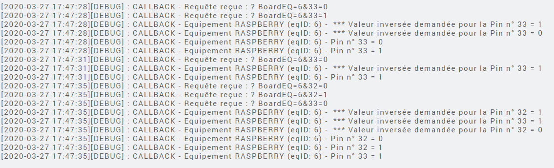

Mais, lorsque que j’appuie sur le bouton, j’ai de multiple changement d’état (passage de 0 à 1 deux/trois/quatres fois), de manière complètement aléatoire… Et le plus étonnant, c’est qu’en n’appuyant sur qu’un seul bouton, je vais avoir des changements sur le deuxième bouton aussi… Voici les Logs:

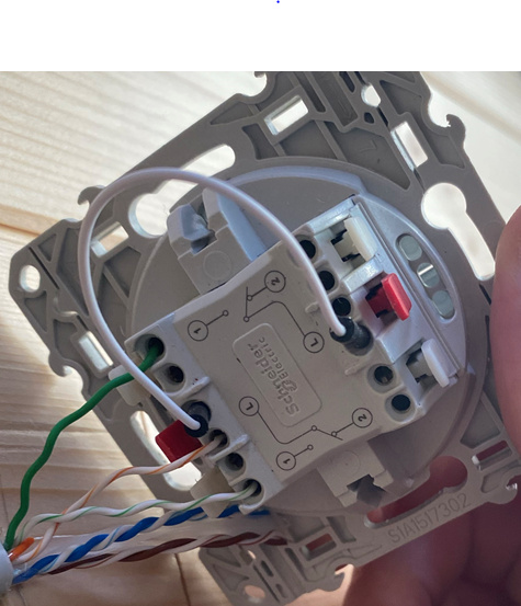

Les interrupteurs sont des simples bouton type va et vient et non pas des boutons poussoirs - Et je pense que tout mon problème vient de la! J’ai testé plusieurs branchements (sachant que le cable orange est le +3V, et les deux cables verts pin 32 et 33 (Je ne peux mettre que deux images à la fois, donc qu’un seul de mes branchements en image :stuck_out_tongue: )

Bonjour @kiwi675 et bienvenue sur ce forum.
il faut savoir qu’un poussoir ou un inter mécanique quand il se ferme peut rebondir plusieurs fois sur des temps de l’ordre de 4ms à peu près (visible à l’oscillo). Aussi quand on utilise des entrées numériques qui en général ont une fréquence d’échantillonnage très haute, celle-ci peuvent voir ces rebondissements et bien sûre les enregistrer. il faut dans ce cas ou mettre une tempo sur l’entrée ou mettre un petit condensateur à l’entrée qui va modifier (temporiser) ce temps de réponse trop rapide dans ce cas.

Bon j’ai trouvé une bonne explication https://www.youtube.com/watch?v=6Uj02YBz9BI.
J’ai donc acheté un Schmitt trigger car malgré le condensateur j’avais encore quelques perturbations (vraiment moins mais pas 0).
Rien qu’avec les condensateurs et les câbles croisés blindés, je n’avais plus d’interférence, plus que quelques rebonds lors de l’appuie sur chaque interrupteur!
Je clôturais le sujet une fois ma commande réceptionné et installé si la solution vous intéresse :wink:
