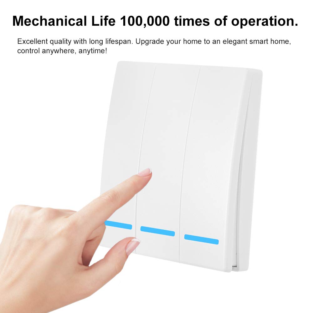

Sinon j’ai ma résolution de problème : il s’avère que l’interrupteur avec la touche de bleu sur les boutons et une pile CR2032 est une vraie crotte en terme de puissance d’émission. Très difficile de le capter avec mon RFXCom qui a pourtant une bonne antenne et capte d’autres capteurs bien plus loin. Je précise que j’ai aussi essayé avec une pile neuve et de marque.

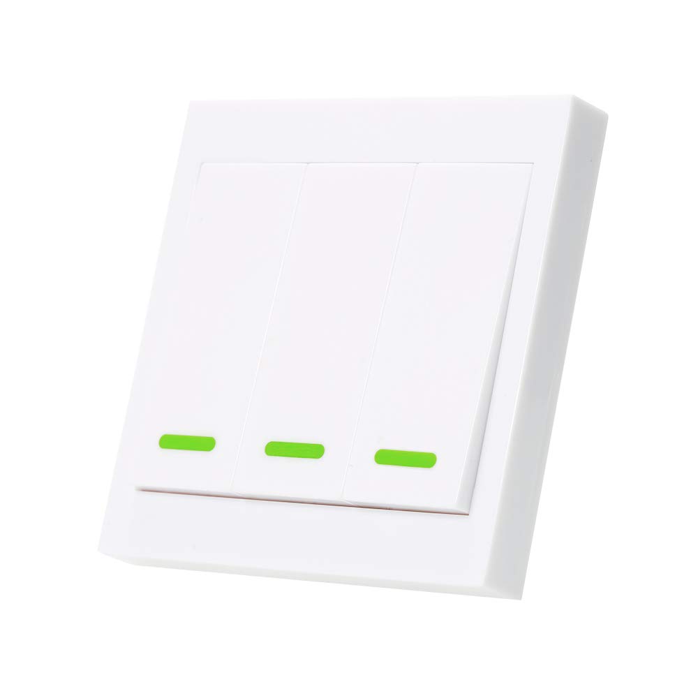

Je l’ai retourné et ai pris un interrupteur à boutons avec touche de couleur verte et une pile 12V type 27A : portée beaucoup plus grande, plus aucune perte de trame, chaque appui sur un des trois boutons est parfaitement détecté, bref c’est le jour et la nuit :wink:
Celui qu’il faut :
Celui qui ne marche pas bien du tout :
