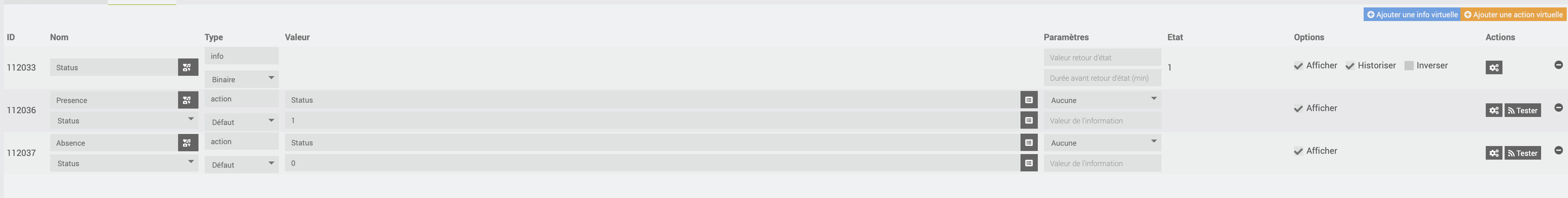

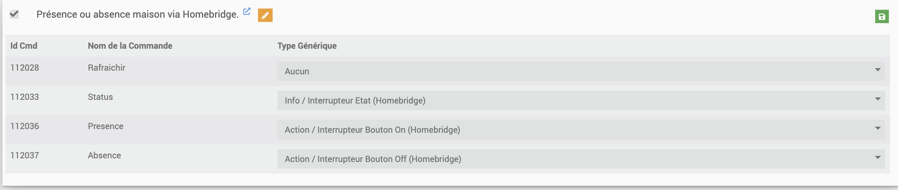

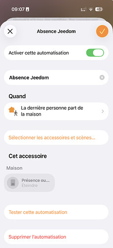

J’ai fait un virtuel dans jeedom
et réglé ceci dans homebridge

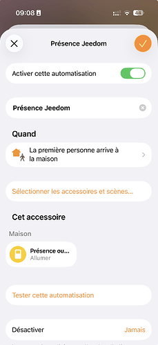

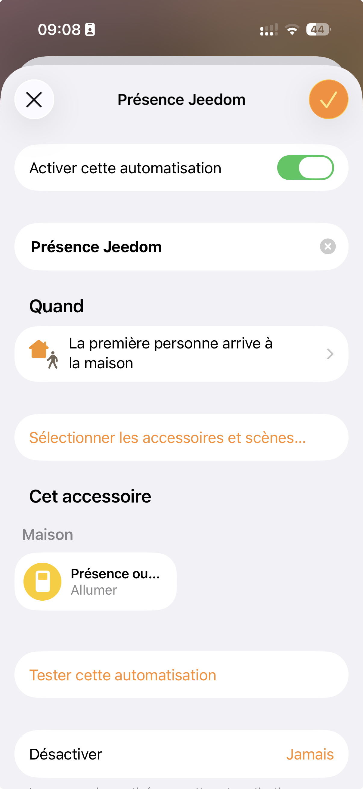

ensuite j’ai créé 2 automatisations dans maison
Mon interrupteur passe bien en ON quand je rentre par contre tout le monde a quitté la maison et il n’est pas revenu en OFF…
J’ai fait une erreur mais laquelle ?

Mettrez l’automatisation plutôt sur « la personne quitte/arrive au domicile » plutôt que « la dernière »
Vérifiez aussi lemplacement du domicile, et tous les paramètres liés à la localisation (voir article en ligne qui reprends tout ça ou un post ici qui traîne encore)
Merci pour ta réponse, je pense que l’emplacement du domicile est ok puisque les autres automatisations fonctionnent.
Par contre si je mets « la personne quitte/arrive au domicile » a la place de "la dernière " je n’aurai pas le même résultat ?
je veux que le chauffage soit coupé quand il n’y a plus personne. Si je mets « la personne », je suppose que des qu’une personne va quitter le domicile la chauffage va se couper ?
Moi je gère cette notion de dernière personne dans Jeedom.
Donc par personne un interrupteur de présence et après côté Jeedom tu gère la présence globale.

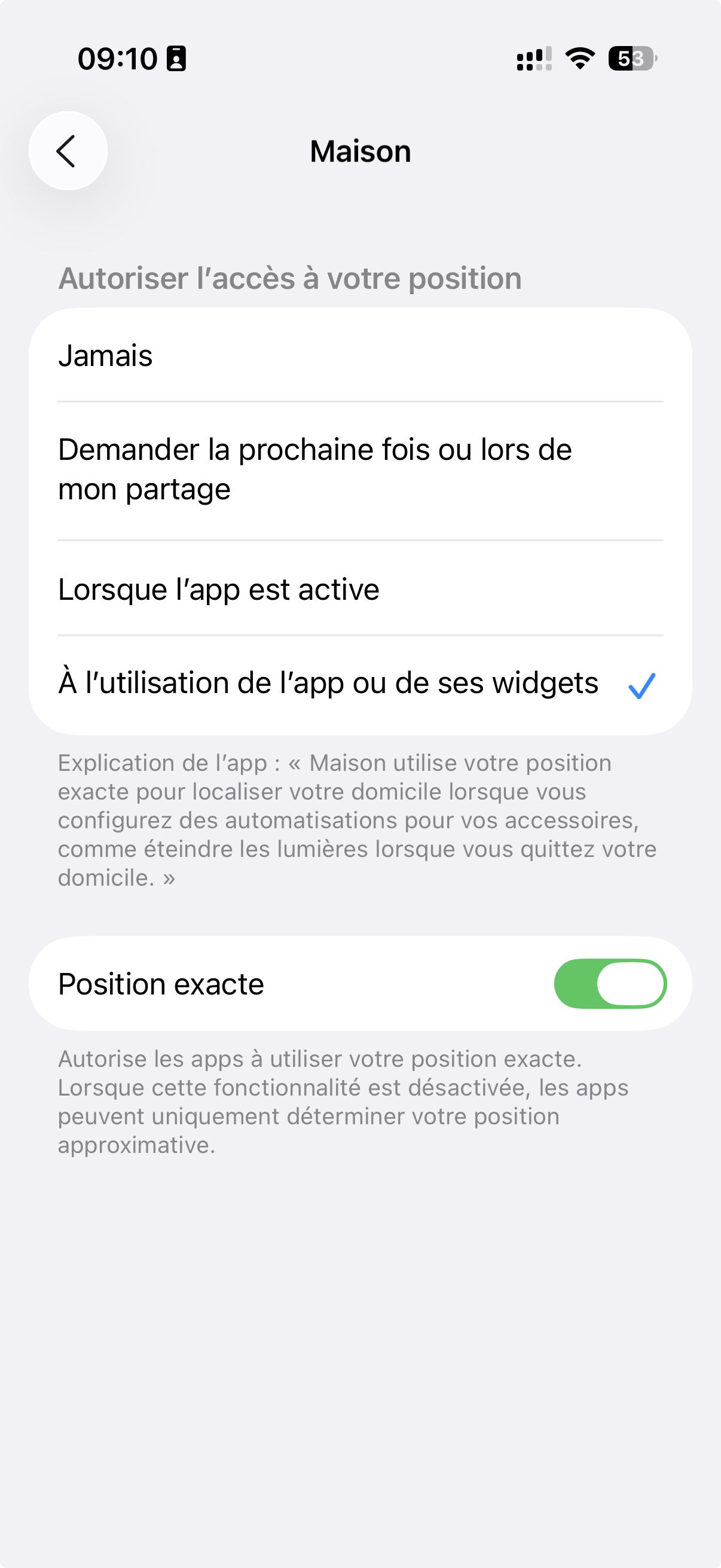

a priori il y a un bug pour certains avec ios26… je n’ai pas non plus l’option localiser « toujours » pour maison
Ah zut… on verra à la prochaine mise à jour

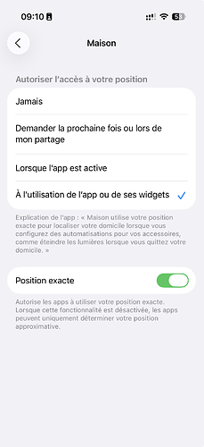

Tu as l’option « toujours » dans les options ?
Reglages / confidentialité et sécurité / service de localisation / maison
Non, mais ça fonctionne
Hello, en fait une fois que j’ai été voir que la valeur « toujours » n’existait plus, j’ai dû revenir en arrière avec < et ça a forcément sauvegardé…
Donc ça ne marchait plus :frowning: comme toi
Ensuite j’ai mis à jour en 26.1 et depuis ça remarche (même sans « toujours »)
moi aussi j’ai l’impression que ca fonctionne sans le « toujours » depuis la 26.1. Avant la Maj c’était aléatoire.
