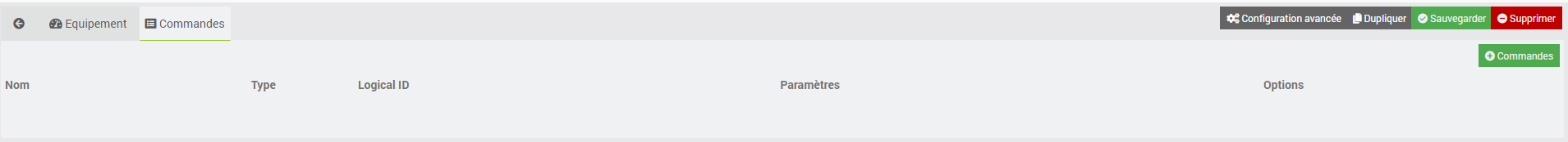

Peux tu faire une copie écran de la page de commandes Jeedom/Deconz de ton switch dimmer ?

Voici la capture pour les commandes (vide)

Après une ptite recherche j’ai trouvé les commandes que tu devrais avoir
…j’étais pas très loin … j’ai ommis le fait qu’il sera considéré comme un actionneur vu qu’il est branché sur le courant … enfin je pense
En effet, en les rajoutant manuellement ça fonctionne (je n’ai testé que l’état pour l’instant, mais ça passe!)
Ce qui me perturbe, c’est pourquoi n’ont-elles pas été créées automatiquement ?
J’ai d’autres inters à brancher donc je connais la manip, mais j’aurai préféré que ça fonctionne de base :confused:
En tout cas, merci pour la capture !
