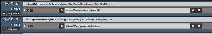

Montre nous ton scénario de commande car si c’est bine lui qui commande les prise alors il y a une forte probabilité que ton pb vienne de là. si on en croit ta description.
voila la partie concernant la prise, mais je vois pas comment celui ci peut agir sur un equipement ajouté ultérieurement

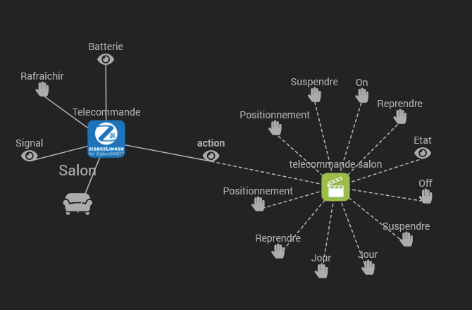

Est-ce que tu peux regarder les liens du bouton de la télécommande et le montrer ?
Quelle est la commande de la prise Ikéa ?
Indépendamment de ça ton scénario est un peu surprenant. Il n’arrive jamais que ta prise s’éteignent puis se rallume tout de suite ?
Il faudrait mieux faire :
Si #...# == 'toggle' alors
..si #...etat# == 1 alors Off
..sinon alors On

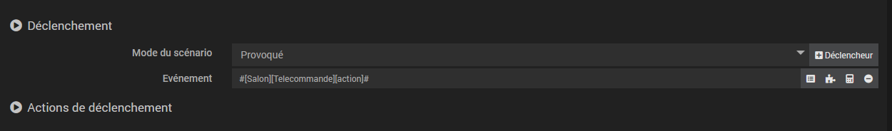

Et le déclencheur ?

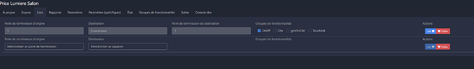

N’aurais tu pas par ailleurs un bind indesirable entre ta télécommande et la nouvelle prise ?

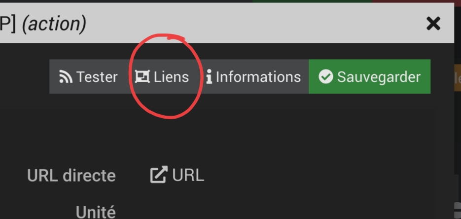

@bison les liens? a quel endroit on trouve ça?

voici le déclencheur:
j’ai pas trouvé le paramétrage des binds avec zigbeelinker, je regarderai ça demain

Dans la configuration de la commande

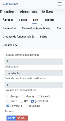

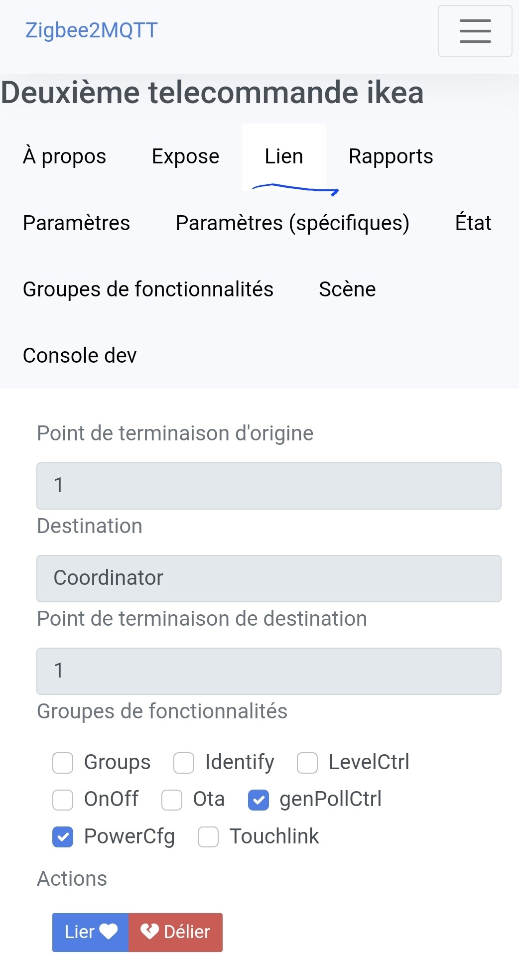

@Bison voici les liens la commande action de la telecommande:
sinon pour ta remarque concernant le scenario, non ça fonctionne correctement mais je modifierais ça c’est vrai que c’est peut être plus propre comme dans ton exemple

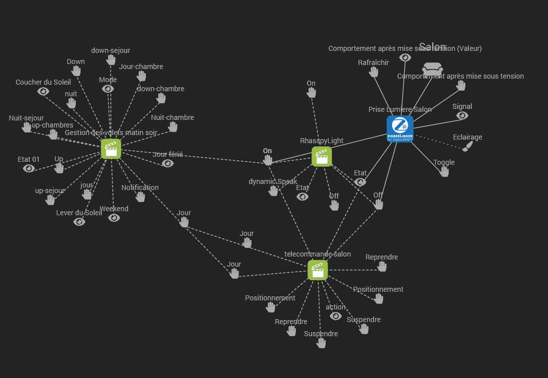

Hum … tu peux montrer les liens dans Jeedom pour les 2 commandes « On » des prises (Aquara et Ikéa) ?
Pour les prises, svp.

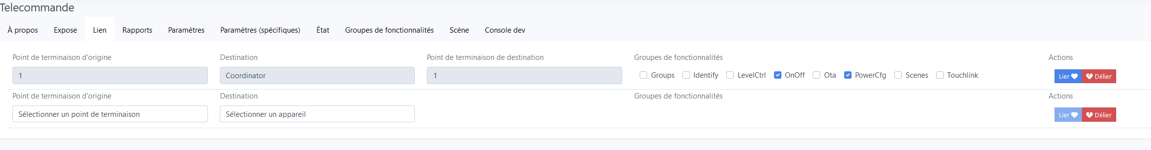

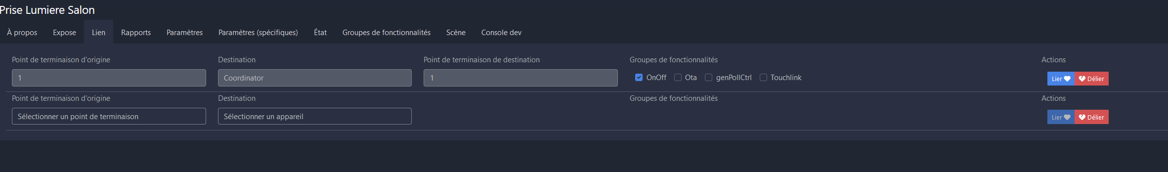

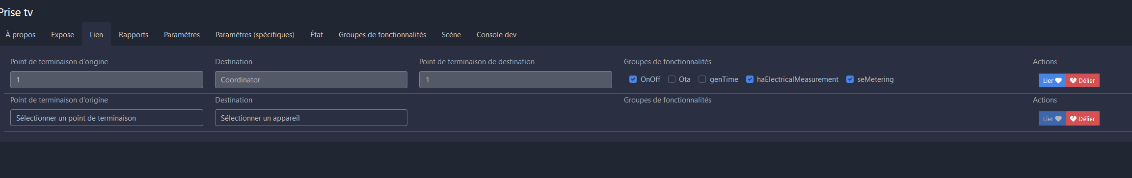

@Bison
liens prise aqara
lien prise ikea
@Tonio16
liens prise aqara
liens prise ikea
