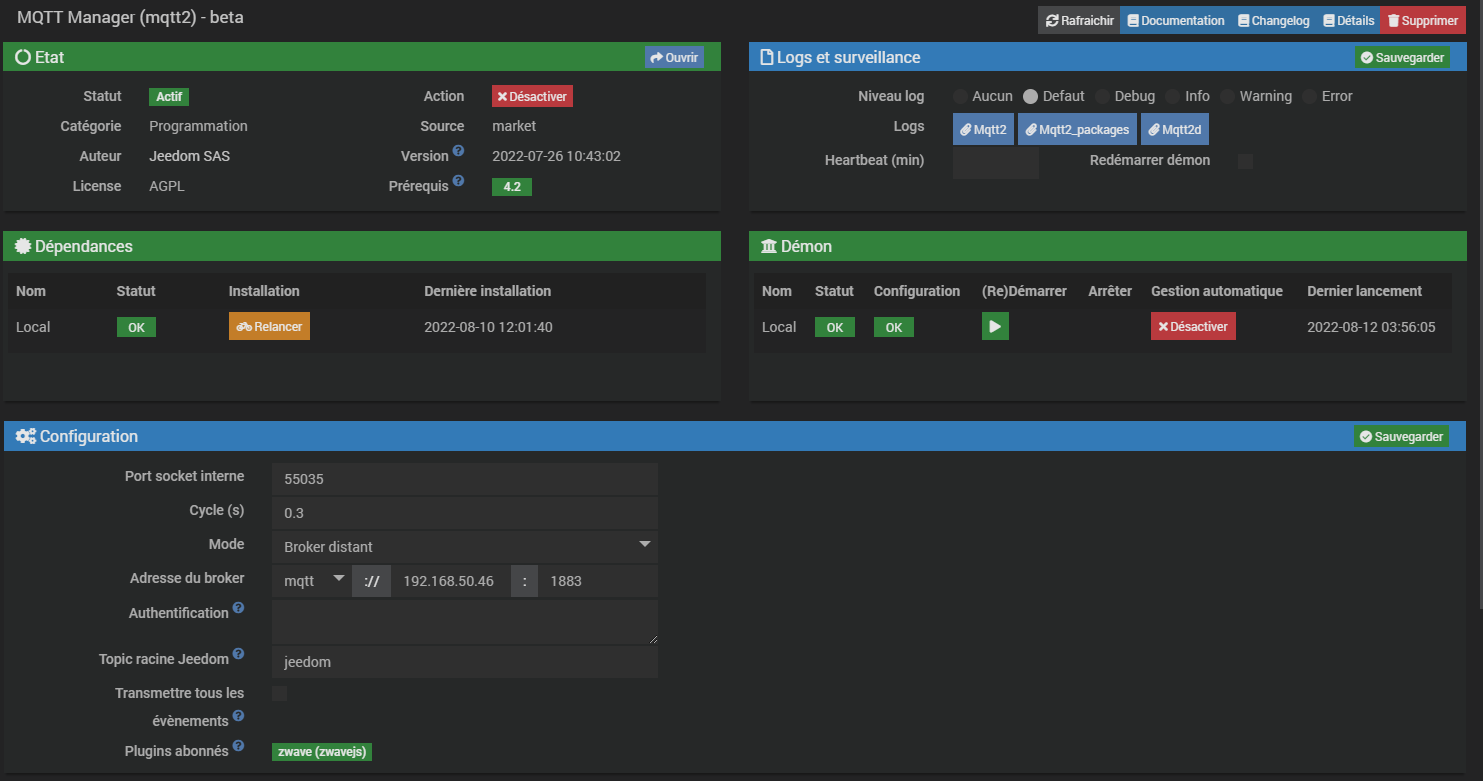

J’ai tenté d’installer en beta le nouveau plugin zwavejs. Etant donné que j’avais déjà le plugin zigbeelinker en full install sur jeedom, je me suis raccrocher au serveur MQTT déjà existant.

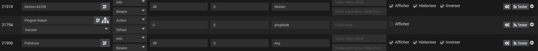

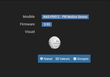

Au final tout fonctionne plutôt super bien hormis mes capteur PIR neo coolcam (information de presence qui ne fonctionne pas)

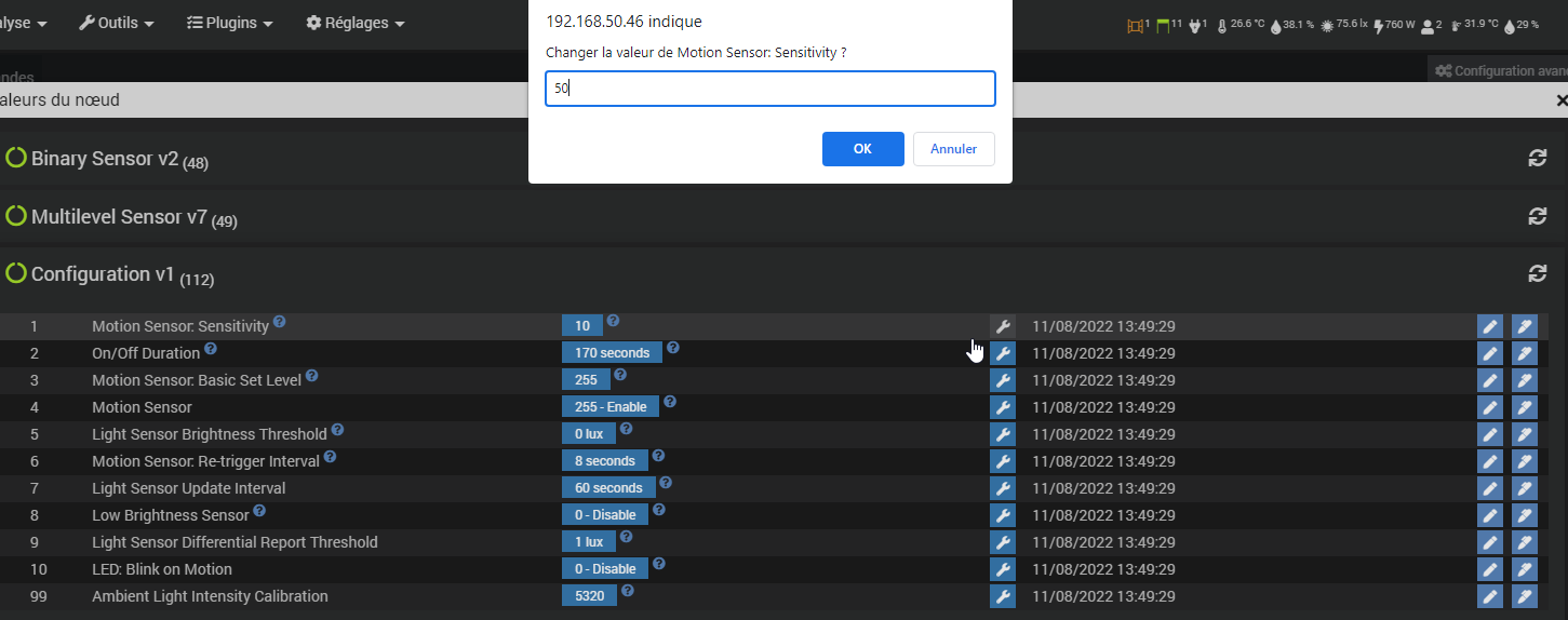

J’ai du recréer un nouvelle commande (Motion-43709) qui semble donner des informations. Mais j’ai l’impression qu’il faut que je rerègle les paramètres des modules.
J’ai tenté avec l’interface du plugin
Mais rien ne semble se passer.
Du coup j’ai pensé qu’il y avait sans doute une interface Zwavejs avec laquelle je pourrais peut-être faire les paramétrages en direct. En cherchant, j’au trouvé le numéro de port, mais je suis incapable de trouver l’utilisateur et le mode de passe pour m’y connecter
