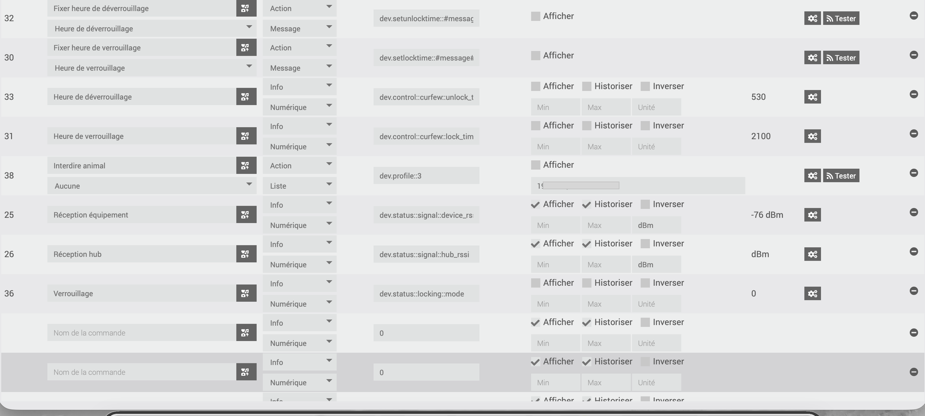

Je vous mets les captures d’écran de ce que me propose le menu de configuration de la chatière.

Si l’appli native ne le permet pas le plugin non plus.
Il faut donc à l’heure souhaiter bloquer les entrées. Donc ce n’est plus un couvre feu.
J’ai un peu de mal à comprendre la demande. Je pars du principe que vous n’avez qu’un seul chat si vous en avez plusieurs alors ce que vous demandez (bloquer un seul animal à la fois en entrée et en sortie et pas les autres) n’est pas possible.
Si vous n’avez qu’un seul chat que vous avez déjà défini un couvre feu pour l’empécher de sortir et que vous voulez aussi l’empécher de rentrer en fait ce que vous voulez c’est en fait bloquer la chatière de 23h à 7h30 et çà c’est possible avec la commande “Autoriser” qui est une commande liste avec les valeurs Tout, Entrée, Sortie, Rien
Il faut donc créer un scénario avec les actions “Autoriser” “Rien” à 23h et “Autoriser” “Tout” à 7h30.
Mais je dois absolument signaler que je considère cela comme très dangereux car si le chat est dehors à 23h il sera bloqué dehors toute la nuit ! C’est justement pour çà qu’a été inventé le couvre feu pour permetttre à l’animal de rentrer s’il est dehors.

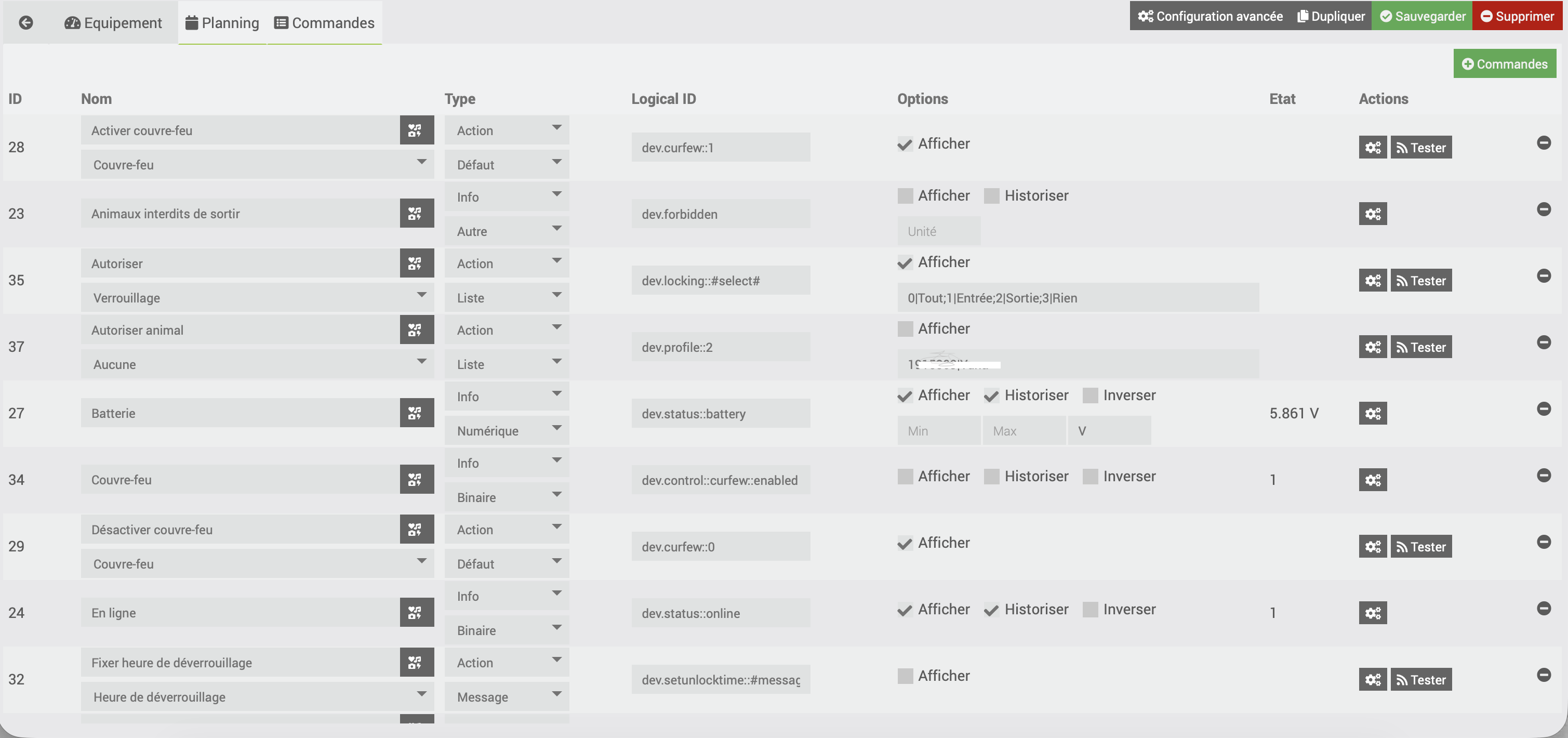

Dans ce cas il faut que j’ajoute la commande “Autoriser”, c’est bien ça?

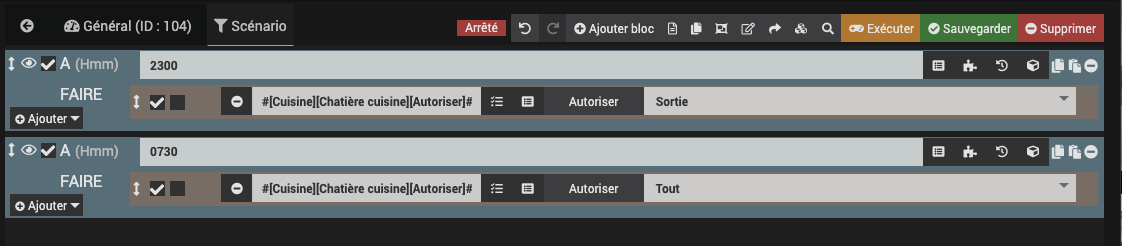

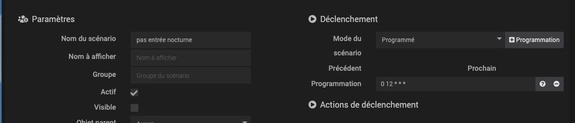

Oui première solution on peut faire un scénario Programmé qui s’exécute tous les jours à une certaine heure (peu importe laquelle j’ai mis midi dans mon exemple) avec deux blocs ”A” un à 23h (2300 en language jeedom) et l’action Autoriser Sortie et un à 7h30 (0730 en langage Jeedom) avec l’action Autoriser Tout
Autre solution utiliser l’onglet “Planning” de l’objet chatière du plugin Sure Petcare pour définir un evenement dans un Agenda avec des actions de début et de fin Autoriser

je pense avoir réussi à créer ces 2 scénarios qui empêchent le chat d’entrer pendant une plage horaire définie. C’est génial de déclencher une action par ce Plugin alors que l’application native ne le permet pas. Cette interdiction d’entrée a bien remplacé le couvre-feu que j’avais mis en place précédemment.
