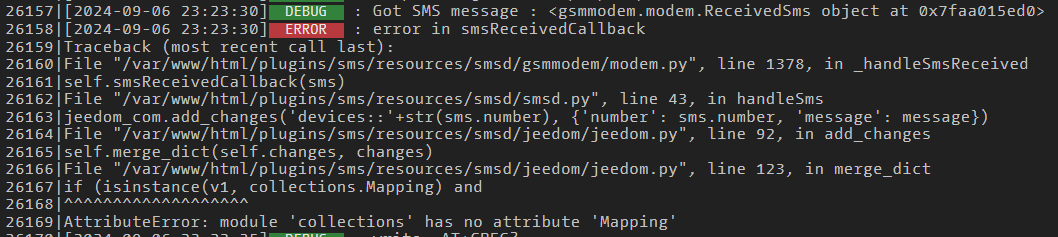

sur mon jeedom en 4.4.14 et debian 12, je rencontre un soucis avec le plugin sms beta, en effet les interactions ne fonctionnent plus, à la reception d’un sms j’ai le message d’erreur suivant.
Votre aide est la bienvenue

Svp, les logs pas dans une image mais copier le texte dans votre post en utilisant Texte préformaté avec le bouton </>
Une image est difficilement lisible et souvent tronque le log.
C’est écrit à longueur de post…
