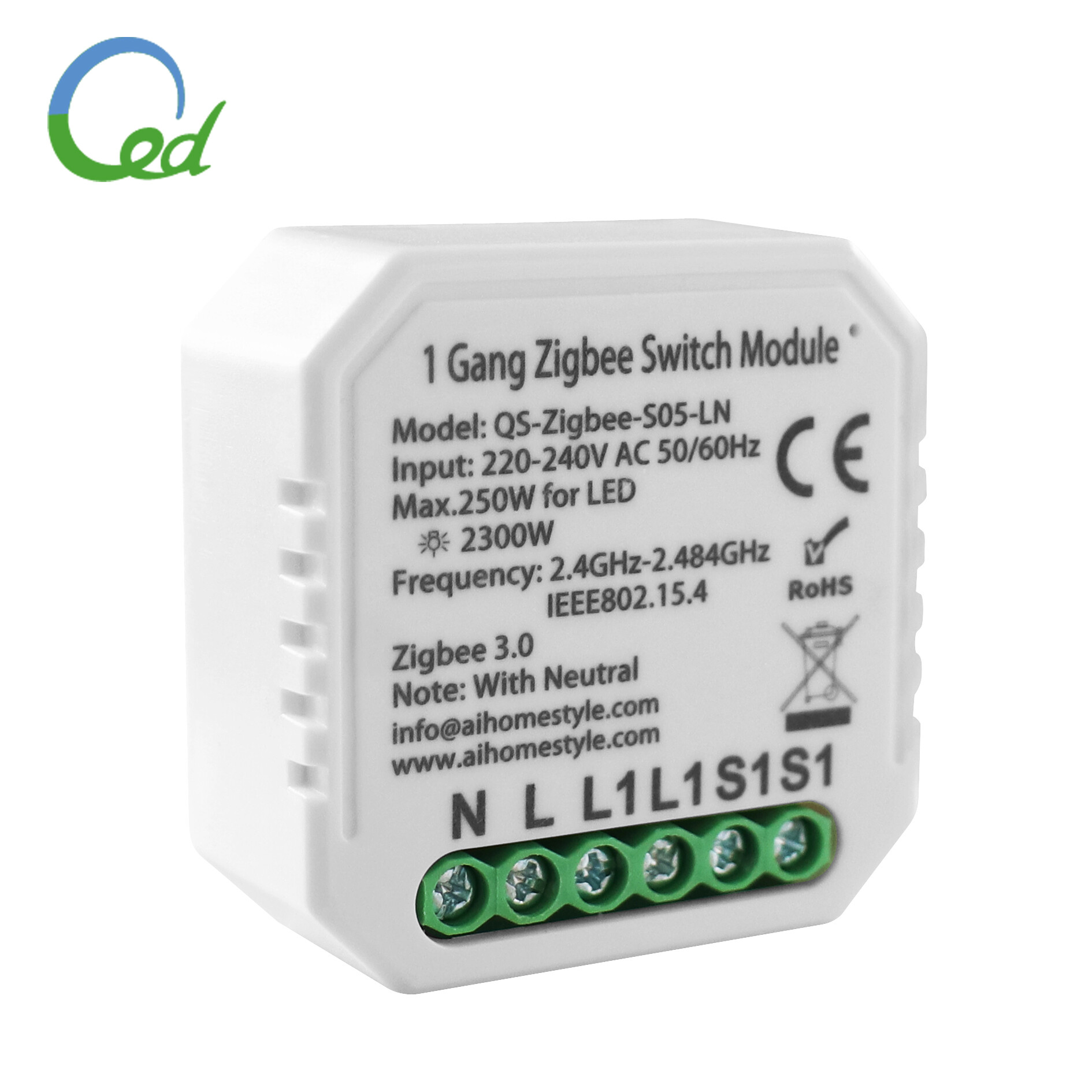

Inter QS-Zigbee-S05-LN "Commandes" vide
Soit une passerelle Lidl Zigbee OK sur Jeedom (je fais fonctionner des prises, capteur de temp.).
Soit un interrupteur QS-Zigbee-S05-LN
Branché et ok avec l’interrupeur existant.

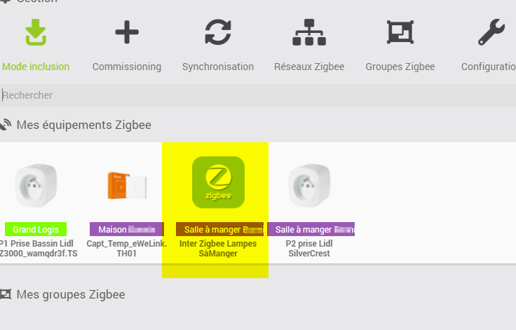

Cet inter QS-Zigbee-S05-LN est reconnu dans Equipement Zigbee Jeedom (inclusion OK)

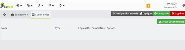

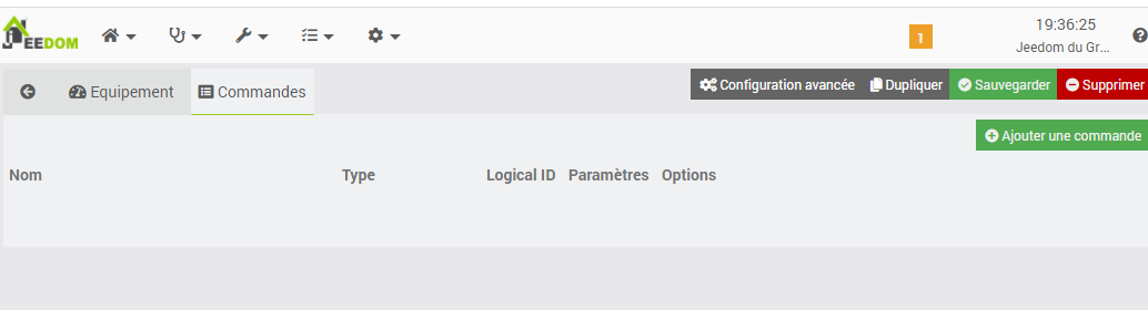

MAIS… l’onglet « Commandes » est vide et je ne vois pas comment en créer une, de commande.

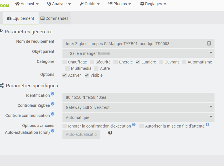

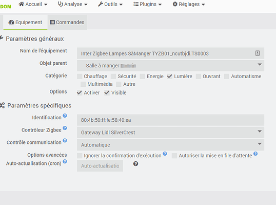

Copies d’écran pour tenter de comprendre…
Merci de vos lumières
JB
Je me réponds, après une nuit qui porte conseil…
Il suffit de préciser marque et modèle, là j’ai pris tuya/commutateur.
Et ça roule, enfin ça éclaire on/off :wink:
