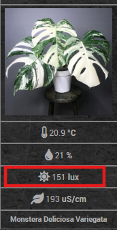

Un simple capteur Bluetooth ferait très bien 'l’affaire (et c’est même prévu pour les plantes).

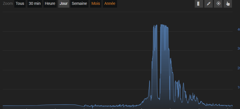

  • une moyenne de luminosité sur 30 mn (capteur AEOTEC MultiSensor 6)

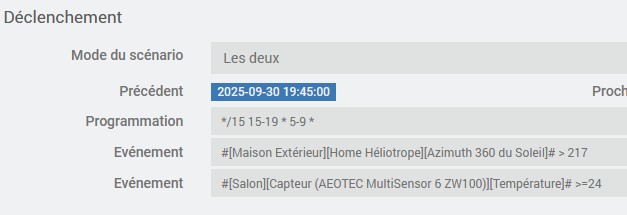

Voici ma programmation pour les volets OUEST, associant programmation CRON, et contrôle [Azimut] et [température intéreure] :
26-01
Tu pourras faire et tester tes scénarios dès maintenant, si tu oublies les conditions sur la température extérieure (à moins de ne pas être en métropole :smiling_face:), et que tu modères les conditions sur la température intérieure.
