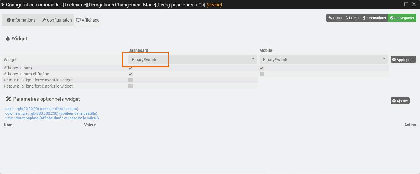

Tu peux utiliser le widget binary switch (intégré au core) pour avoir cette représentation :
Pour cela, il faut que tu aille sur le paramétrage de tes deux commandes, onglet affichage et dans la liste tu choisis le binaryswitch comme widget :
Pour varier le look, tu peux aussi choisir le widget « Prise » comme affichage sur tes 2 commandes On et Off
ça fera un rendu comme cela:

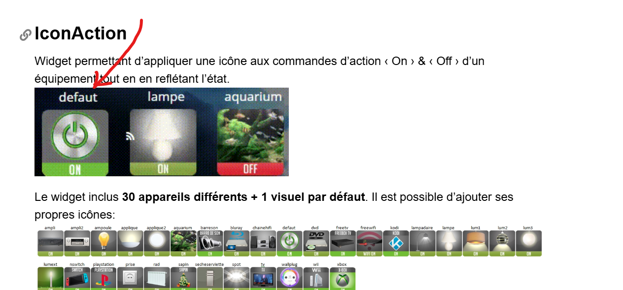

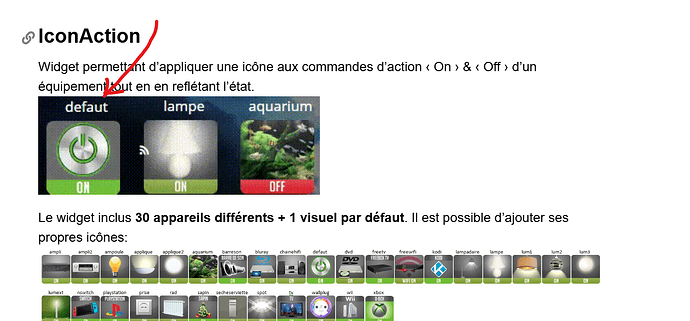

Tu as le widget light qui donne ça :
Off
On
Il se met en place de la même façon que j’ai décrit précédemment pour binaryswitch

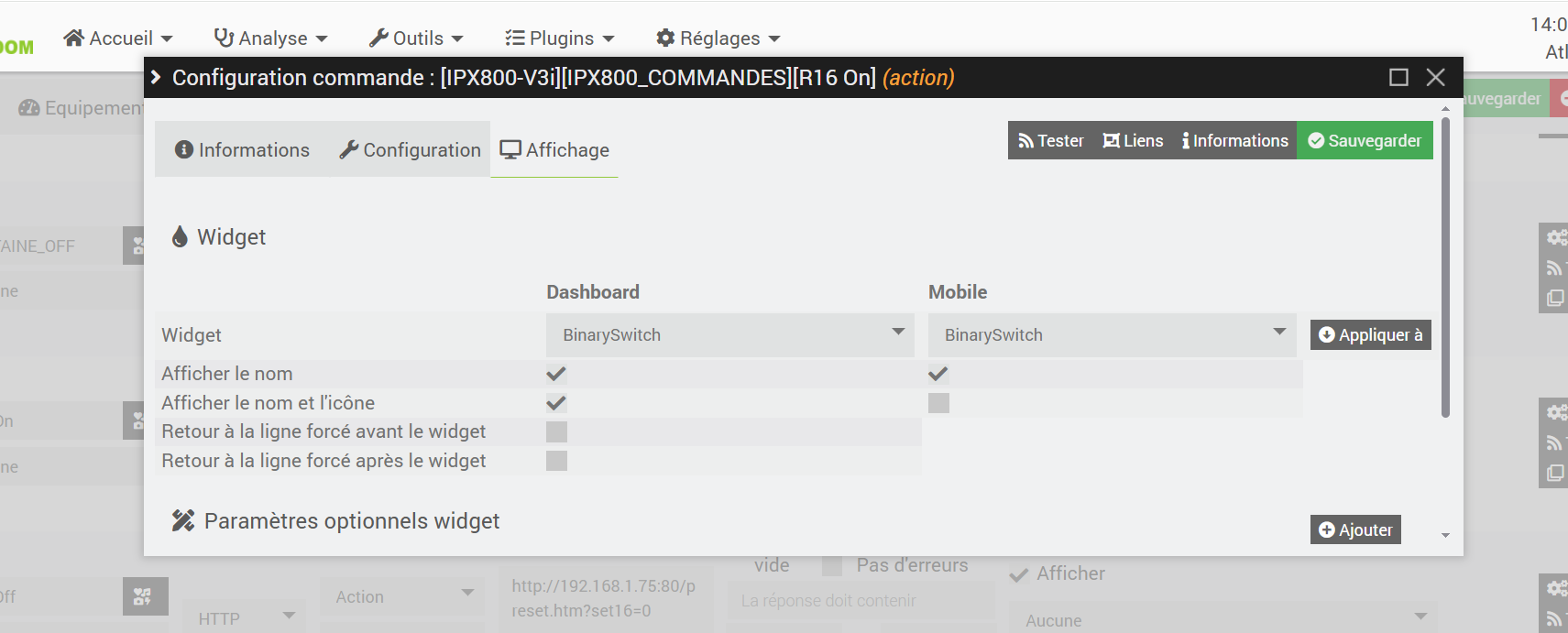

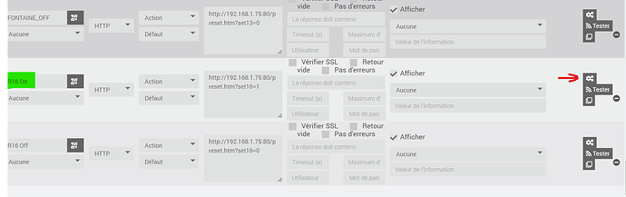

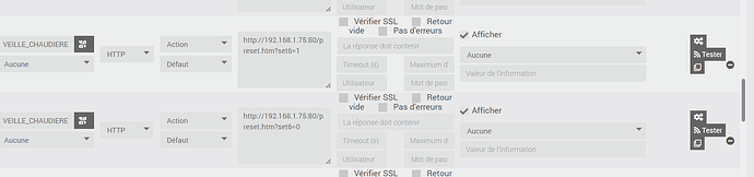

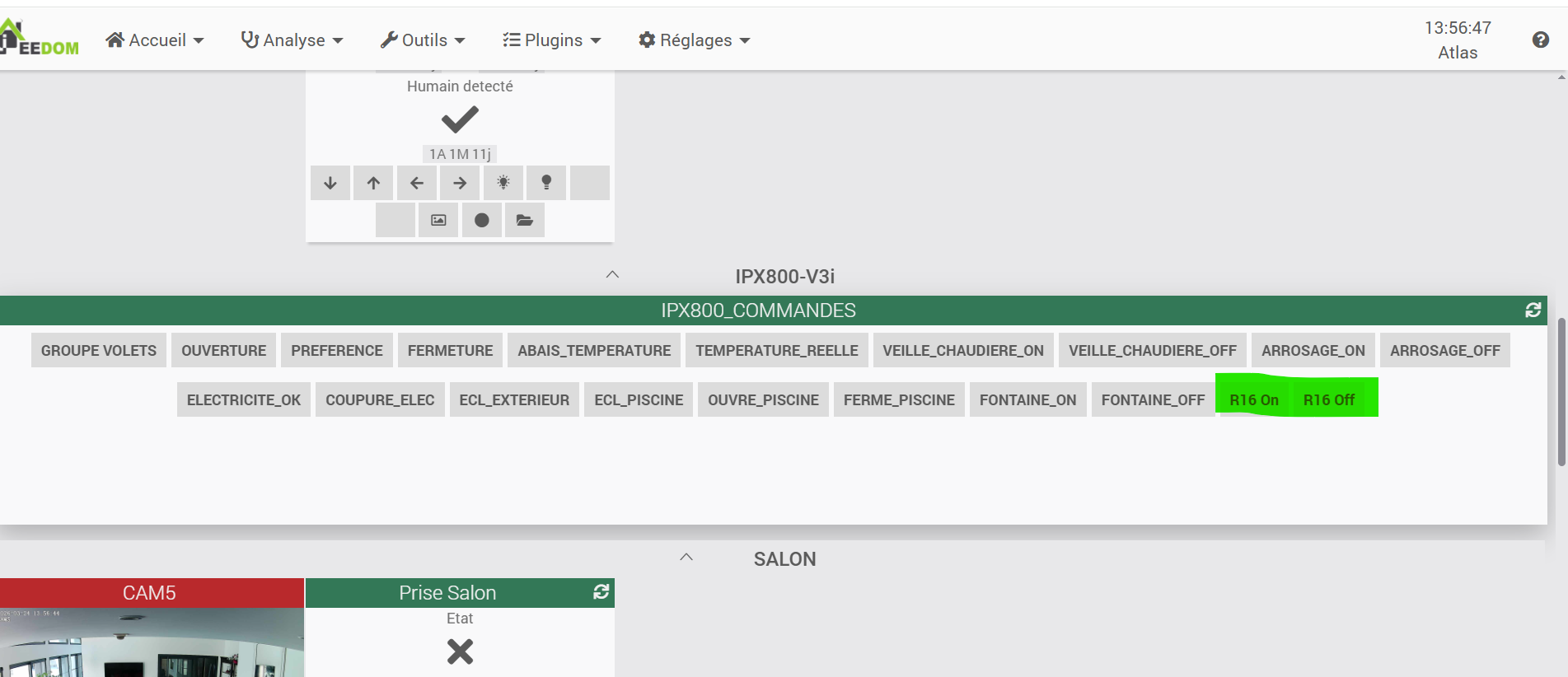

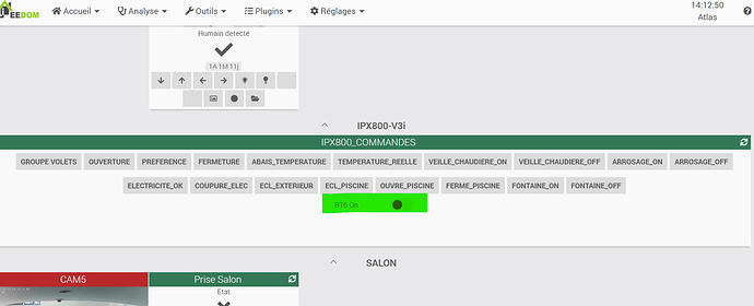

- Copie écran 1 du script de mes 2 commandes pour mon relais 16
- Copie écran 2 direction roue crantée via configuration commande
- Copie écran 3 modification de la commande On, sauvegarde puis même procédure pour pour la commande R16 Off

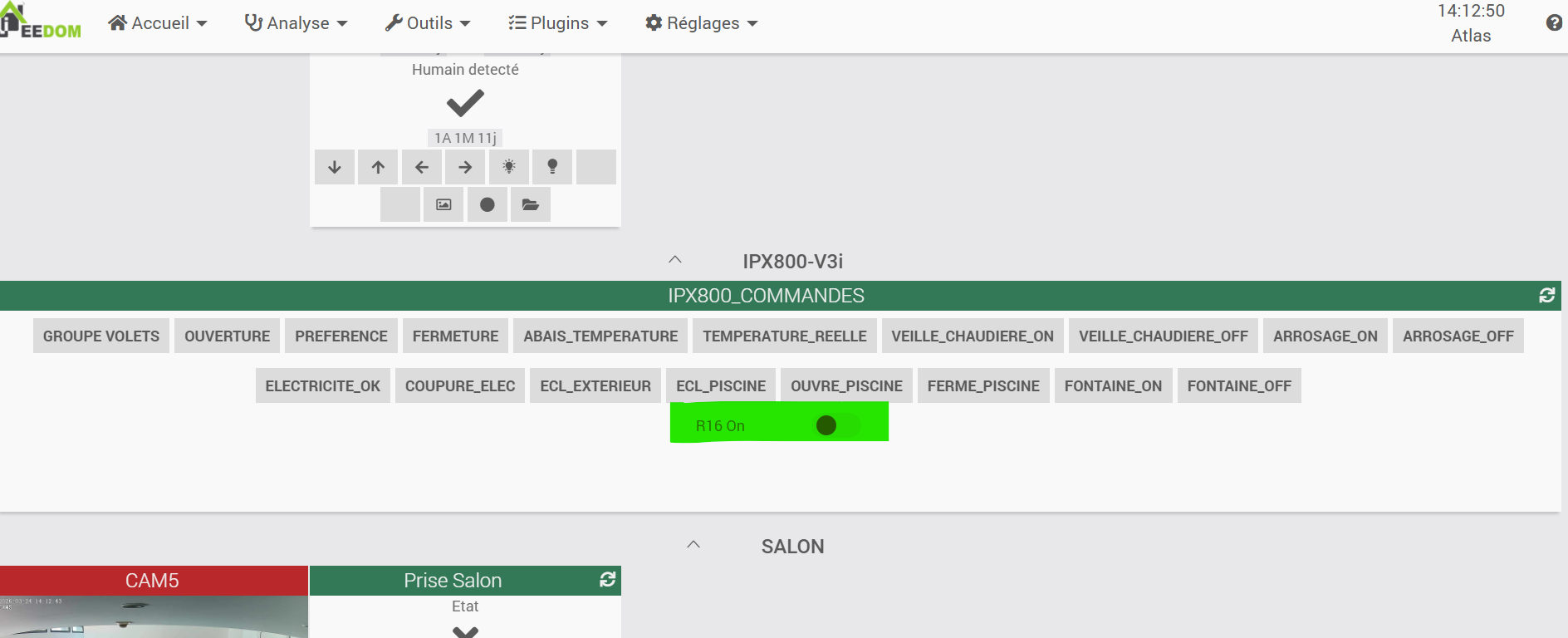

- Copie écran 4 mon Dashbord et cela ne fonctionne pas
- Copie écran 5 l’interrupteur que j’aimerai réaliser avec le nom de chaque relais
