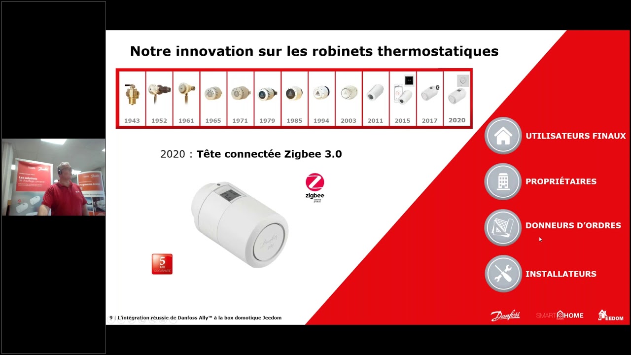

je n’ai pas compris comment il était possible de faire cette intégration comme présenté dans cette vidéo
