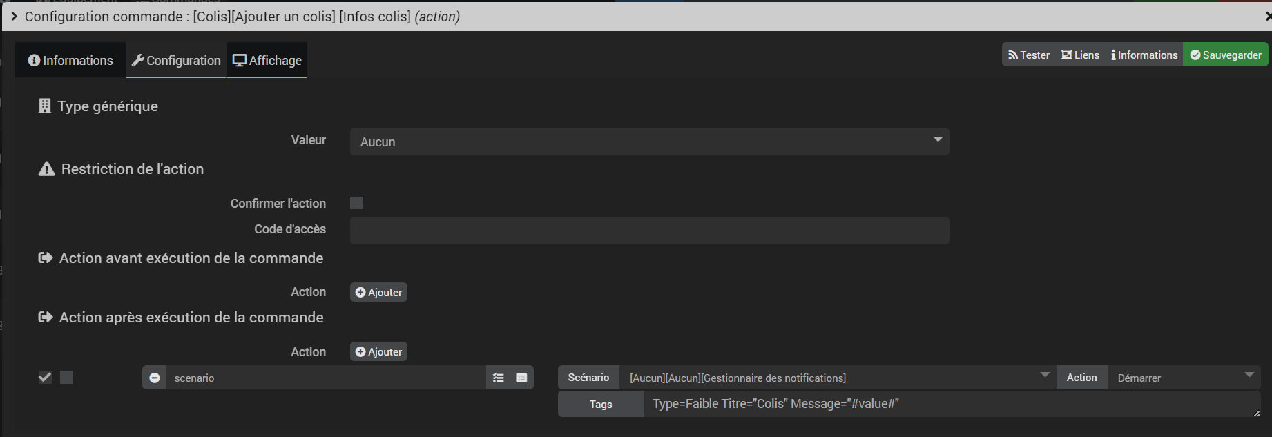

Intégrer la valeur de la commande dans "Action après exécution de la commande"
Comment faire pour intégrer la valeur de la commande dans la fonction « Action après exécution de la commande » ?
Cette configuration ne fonctionne pas.
Merci pour votre aide.
Je n’ai rien compris :thinking:
  • pourquoi ca marcherait? Est-ce dans la doc ce tag #value# ? Non.
  • ta commande est une commande action. Une commande action n’a pas de valeur. Donc quel pourrait être la valeur du tag #value# ici?
Il suffit que tu remplaces le #value# par l’adresse complète de la commande info
