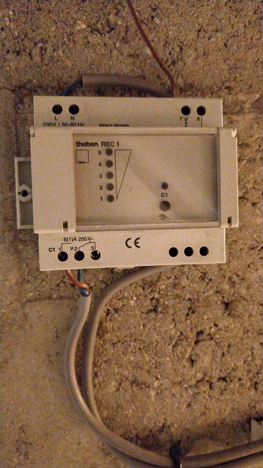

Voici une photo du thermostat

Je n’ai aucune idée si ton thermostat peu s’intégrer dans jeedom.Peut être qu’en écoutant les trames radio et en les répétant tu pourrais y arriver.
Sinon une manière simple de contrôler ta chaudière est d’installer un télérupteur connecté au niveau du pont de ta chaudière pour commander le ON/OFF de cette dernière. Il est existe dans divers protocole selon ce que tu sais gérer avec Jeedom. Tu n’as plus qu’a renseigner ces commandes ON/OFF dans tes thermostats jeedom pour démarrer/arreter ta chaudière selon la valeur de consigne de tes vannes thermostatiques.
Dans ce scénario, tu court-circuites ton thermostat Theben, mais ça fonctionne.

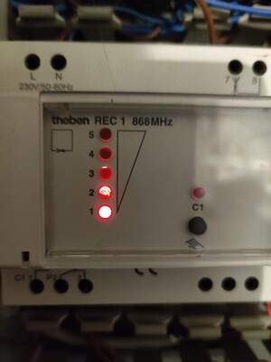

Je suis dans les même cas mon thermostat ne communique plus avec le récepteur THEBEN REC1 et j’aimerai le brancher sur un module pour allumer la chaudière en fonction de capteurs de température intérieurs et extérieurs déjà sur jeedom
Par contre je ne sais pas s’il est en 868mhz
Hello, coté hardware tu peux te fabriquer une passerelle qui communiquera avec ton Theben.
Tu trouveras des infos pour la version DIY ici, sachant que cette passerelle RFLink est capable de gérer les fréquences 315, 433, 868, 915MHz et 2,4GHz en utilisant des modules adaptés.
