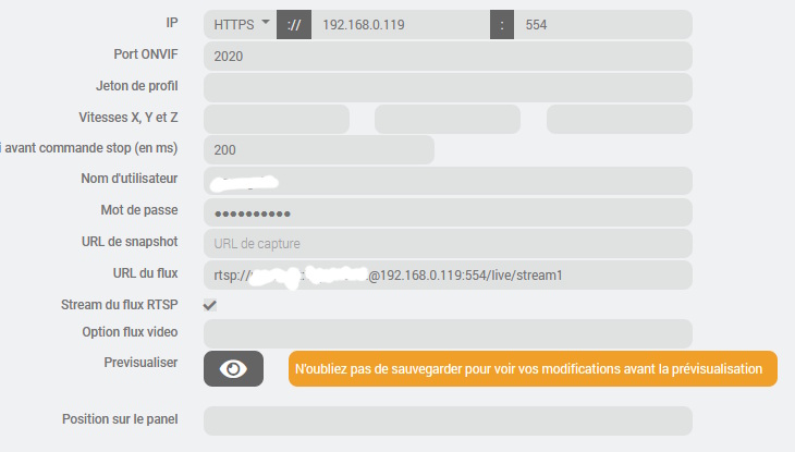

Ma config qui fonctionne:
Eric

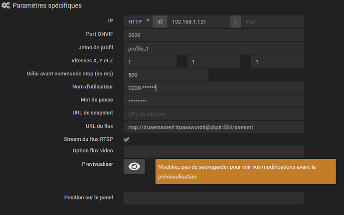

Ma C210 est paramétrée comme ça:
Merci de vos partage de config :ok_hand:, j’ai essayé les deux et je suis toujours avec OFF :pensive:

j’ai mis le port 554 dans l’adresse ip sur la première ligne et j’ai aussi coché stream de flux RTSP? (je sais pas si ca change grand chose mais ca vaut le coup d’essayer)

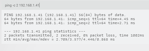

Le ping depuis jeedom vers camera est-il ok? En espérant que la cam répond aux ping.
Menu réglege/Système/configuration
Onglet : _OS/DB
Administration Système Ouvrir
Avec l’IP de la camera
ping -c 2 192.168.1.151
doit donner
64 bytes from 192.168.1.151: icmp_seq=1 ttl=64 time=1.52 ms
64 bytes from 192.168.1.151: icmp_seq=2 ttl=64 time=1.49 ms
--- 192.168.1.151 ping statistics ---
2 packets transmitted, 2 received, 0% packet loss, time 1002ms
rtt min/avg/max/mdev = 1.491/1.506/1.521/0.015 ms
Yes mais deja fais pour qu’elle remonte dans surveillance station
Non rien de farfelu, a part peu etre le fait que jeedom tourne en VM sur un Synology … Mais aucun soucis avec d’autre camera de chez Foscam
pour le ping pas de soucis :
Capture d'écran 2026-05-08 170712

J’ai une TAPO C220 qui fonctionne sous Jeedom avec la config suivante :
Bien sûr renseigner le nom d’utilisateur dans « Nom d’utilisateur » ainsi que dans l’l’URL du flux suivi de : et du mot de passe
ça bloque de temps en temps et il y a un retard de l’affichage de plusieurs secondes mais quand ça bloque je réactualise la page web et ça revient.
Si ça peut t’être utile !
