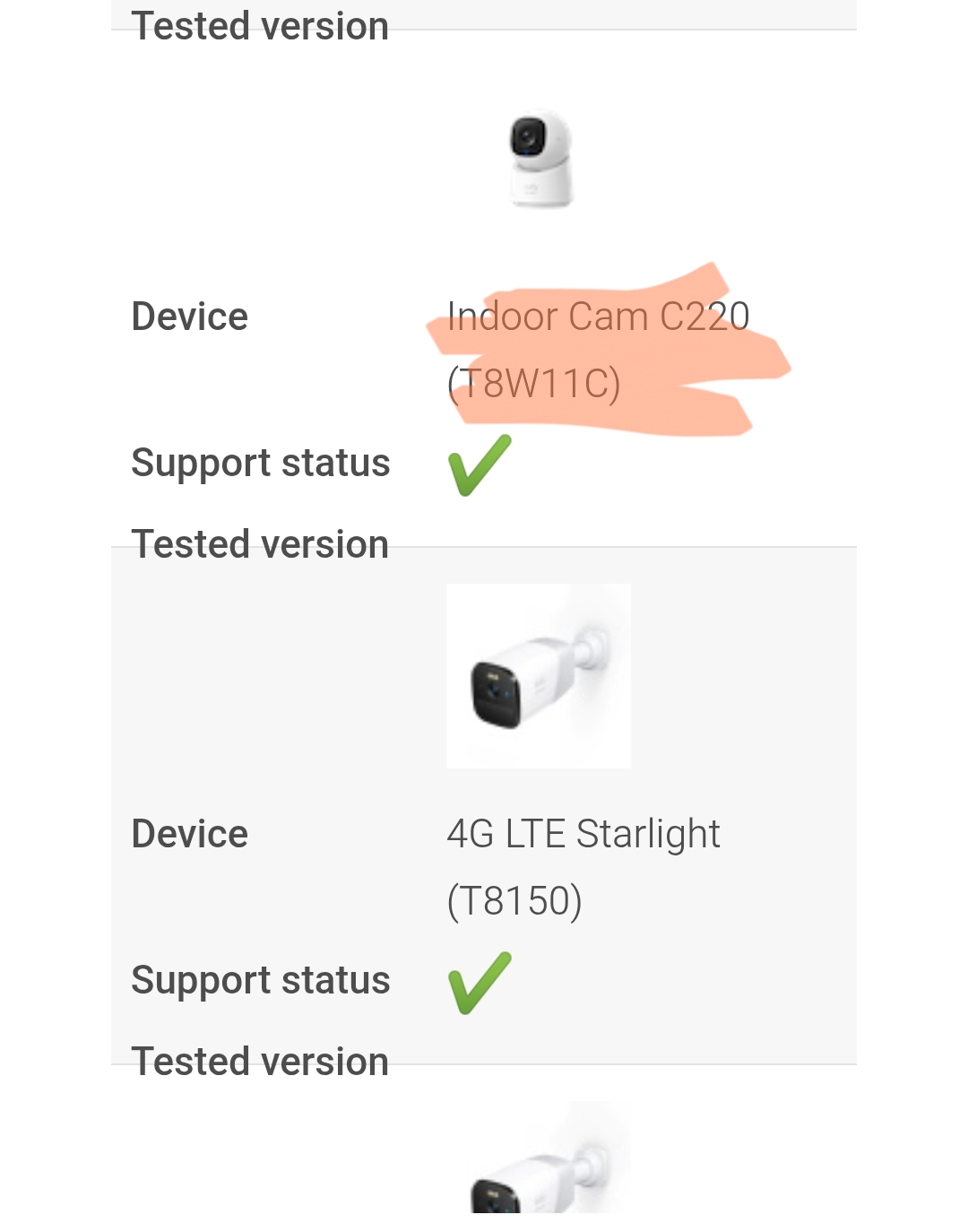

C’est possible que ca fonctionne.
Vous avez regardé dans la liste des modèles supportés?
Oui elle est bien dedans :+1:

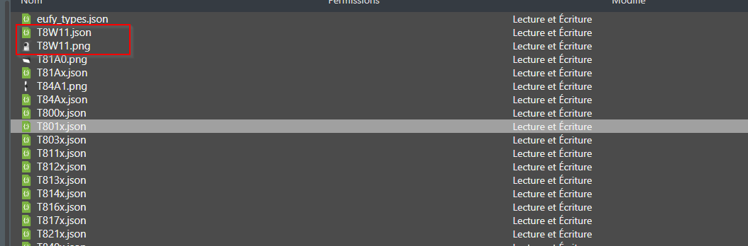

Copiez ces 2 fichiers dans /var/www/html/plugins/eufy/core/config/devices
refaites la synchro et dites moi si les commandes fonctionnent
T8W11.json.txt (18,6 Ko)
T8W11
Aucune commmande dispo mais photo ok :slight_smile:

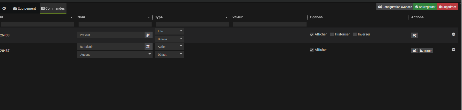

Tu as redémarré le plugin? Envoies moi tes logs en DEBUG
Apres lecture du DEBUG le fichier json doit être T8W1x.json
0067|[2025-06-16 20:41:11]WARNING : RuntimeException: Fichier de configuration non trouvé: /var/www/html/plugins/eufy/core/class/../config/devices/T8W1x.json
Apres synchro j’ai les commandes :slight_smile:
Ah oui désolé :slight_smile:
Ok le fix sera dans la prochaine release
