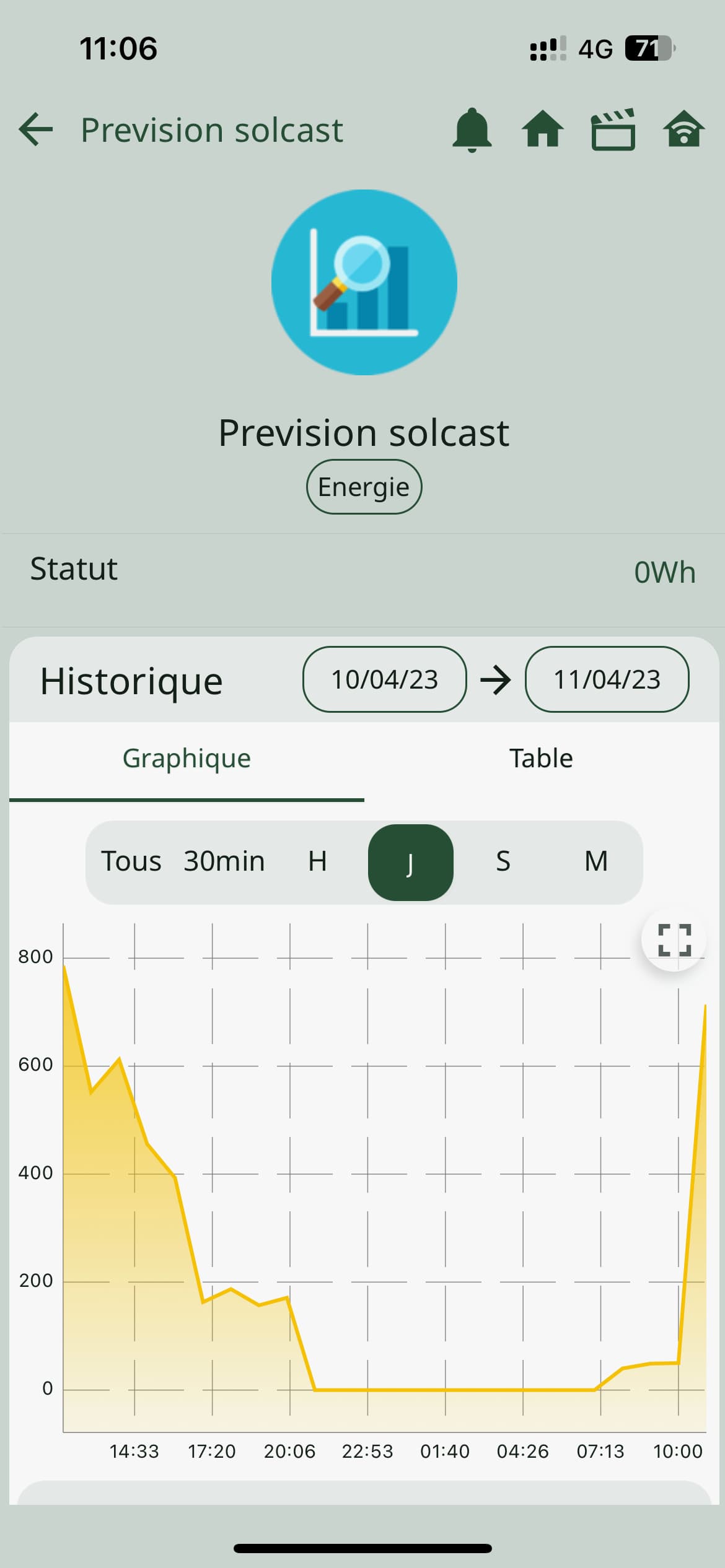

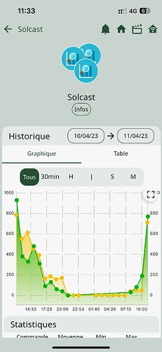

aujourd’hui j’ai intégré solcast dans jeedomconnect grace au design, mais je voulais tester l’intégration grace au widget historique.
J’ai fait des tests mais je pense que je ne prends pas les bonnes commandes.
Si j’ai bien compris il me faut un widget avec la commande production heure / heure.
Par contre pour les prevision je ne sais pas quelle commande choisir. c’est celle ci ?
#[Prévision J+0 de la journée complète]#
avec cette commande ca donne ceci mais je ne vois pas le début de la journée de prévision je ne sais pas si c’est normal.
Est il possible de voir comment vous avez fait l’intégration et avec quelles commandes ?
Si j’ai bien compris pour la superposition des courbes il faut faire un groupe historique.
Merci pour votre aide

as tu coché l’option « dates dans le futur » …?
car de base et par définition un « historique » ne correspond qu’à des évènements passés

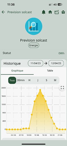

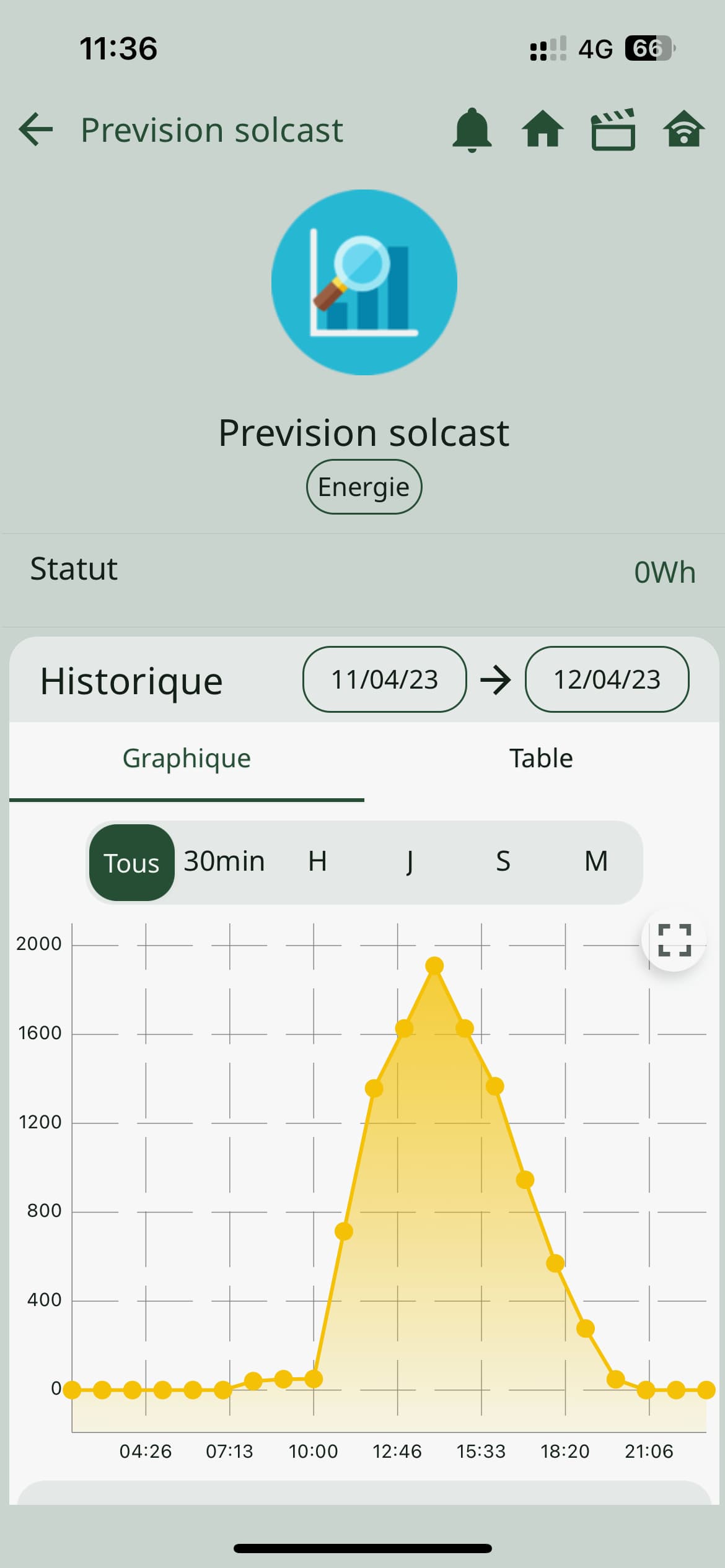

Effectivement c’est déjà mieux comme ça :slight_smile:
J’ai fait le groupe avec les prévisions et production ca donne ceci :
avec le groupe ce n’est pas possible d’avoir le futur ?
autre question sur la prevision qui s’affiche bien mais indique 0wh, je voudrais que ca m’affiche la prévision totale de la journée. C’est possible ?
Ou alors le plus simple ca va etre d’intégrer la commande qui affiche la prevision totale de la journée directement sur le groupe historique
pas pour le moment, non
mais Bison nous l’a déjà demandé, donc prochaine version :wink:
le statut affiche la valorisation de ta commande à l’instant T, donc si le plugin renvoie 0, ca affiche 0 :slight_smile:

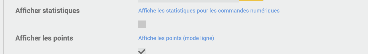

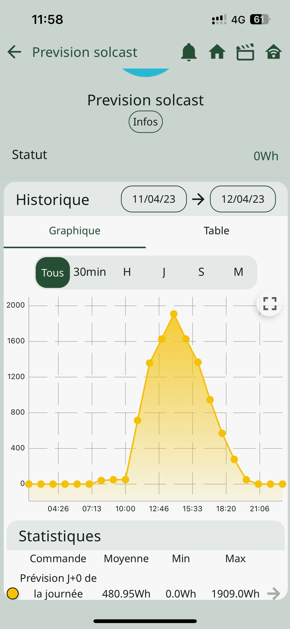

Merci, Dernière question, peut on afficher uniquement la ligne, pas une aire ?

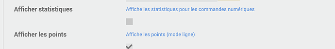

Est ce possible d’enlever les statistiques ?
Je n’ai pas coché l’option
mais ca apparait quand meme
pas que je sache
l’option est pour l’affichage en carte/vignette
par défaut il me semble qu’elle est tjs affichée en vue détail
Superbe nouvelle, mais d’ailleurs, il n’y a pas que Bison qui l’a demandé
:rofl: :innocent:
Et c’est même pour toi que j’ai demandé :grin:
