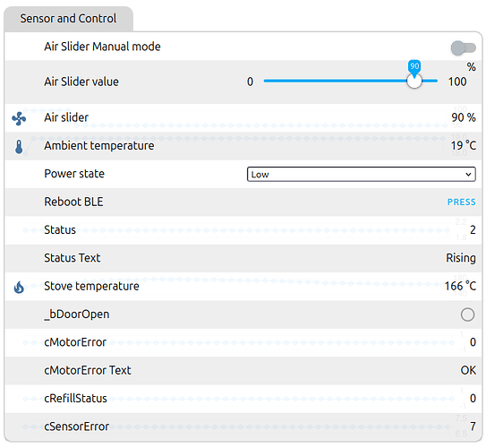

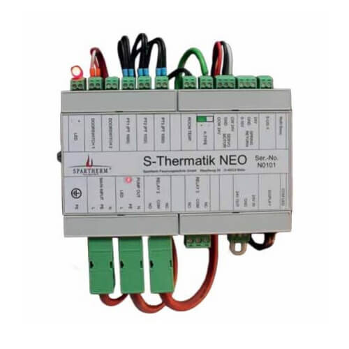

Bonjour, j’ai créé une intégration pour prendre en charge les contrôleurs S-Thermatik (poêles à bois). L’application officielle n’est pas fiable (déconnexions Bluetooth, un seul appareil actif, etc.), j’ai donc développé ma propre intégration avec EspHome et un ESP32 bon marché équipé du Wi-Fi et du BLE.
Page du projet: GitHub - vk496/esphome-thermatik: MQTT integration of S-Thermatik NEO
L’installation depuis EspHome est très simple :
packages:
  thermatik:
    url: https://github.com/vk496/esphome-thermatik
    files:
      - path: package.yaml
        vars:
          mac_address: "3C:E0:64:XX:XX:XX"
          # pincode: 000000 # Not required unless you changed it from default
J’ai envisagé des composants externes, mais l’utilisation de packages me convient parfaitement.
