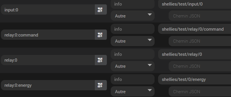

Les topics des commandes sont OK avec la nouvelle inscription au topic mais ne fonctionnent plus.

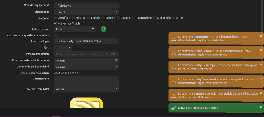

Je remets l’inscription au topic d’origine shellies/shelly1pm-BCFF4DFCC872/# et là j’ai le message d’erreur suivant car les topics des commandes n’ont pas changés et sont restées shellies/shelly1pm/xxxxxxx
Je change manuellement toutes les commandes avec les bons topics et ça reste NOK.

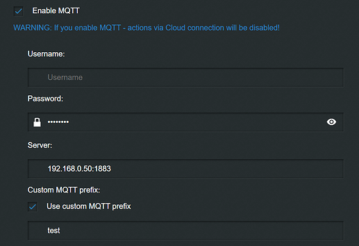

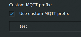

Dans l’interface web du shelly, il faut renseigner test car par défaut tous les topics commencent par shellies/.
Capture d’écran du 2022-09-27 15-25-52
D’ailleurs, je conseille de personnaliser les topics car en cas de panne et de remplacement d’un module, il suffit de conserver le même topic sur le nouveau module pour ne rien avoir à modifier dans Jeedom.

Si vous avez l’occasion, faites le test sans rien toucher au niveau de l’interface web Shelly.
Car il faut aussi le modifier dans l’interface web du shelly.

En décochant Ajout automatique des commandes il m’a recrée toutes les commandes avec le nouveau topic ainsi que l’ancien .
Les actions / défaut ont dû être modifiées manuellement mais oui ça fonctionne .
