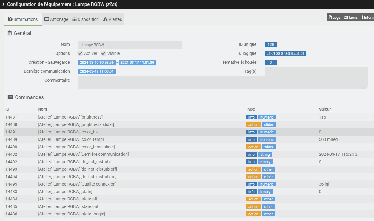

J’ai effectué l’intégration d’une lampe zigbee 3.0 sur mon installation (raspberri P4, clef Silicon_Labs Sonoff_zigbee_3.0 USB dongle, plugin jeezigbee).

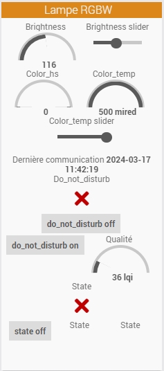

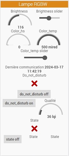

L’intégration c’est faite sans problème, je peux commander l’allumage, l’extinction, la luminosité. Par contre, je ne trouve rien pour régler la couleur !!!
J’ai bien une info color_hs, mais aucune action.
En parcourant le forum, j’ai trouvé un poste dans lequel il était dit que ce problème était résolu dans la version beta, je l’ai donc installée, mais aucun changement.
J’ai également essayé de l’installé sur un autre système (legrand with netatmo) et là, aucun problème j’ai bien la possibilité de faire ce réglage.
Je dois rater quelque chose, mais je ne vois pas quoi. J’ai parcouru pas mal de posts mais je n’ai pas trouvé.
Merci de votre aide.
