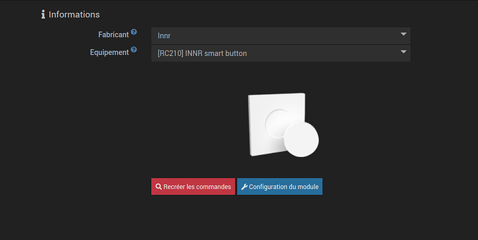

Bonne nouvelle, je viens de voir qu’il avait été intégré dans la beta de jeudi !
Je n’ai pas encore pu le tester, à suivre.
Merci pour l’intégration.
