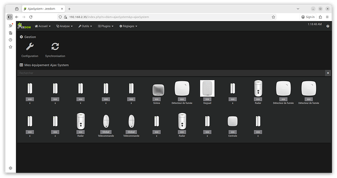

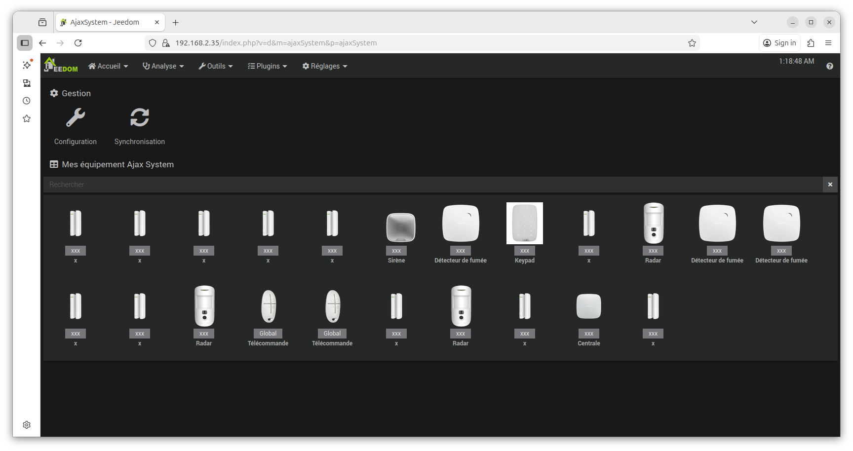

Déjà un extrait du log lors de la synchronisation :
{« id »:« 307360A4 »,« deviceType »:« FireProtect2Plus »,« deviceName »:« D\u00e9tecteur de fum\u00e9e »,« roomId »:« 00000003 »,« groupId »:null,« color »:« WHITE »,« online »:true}

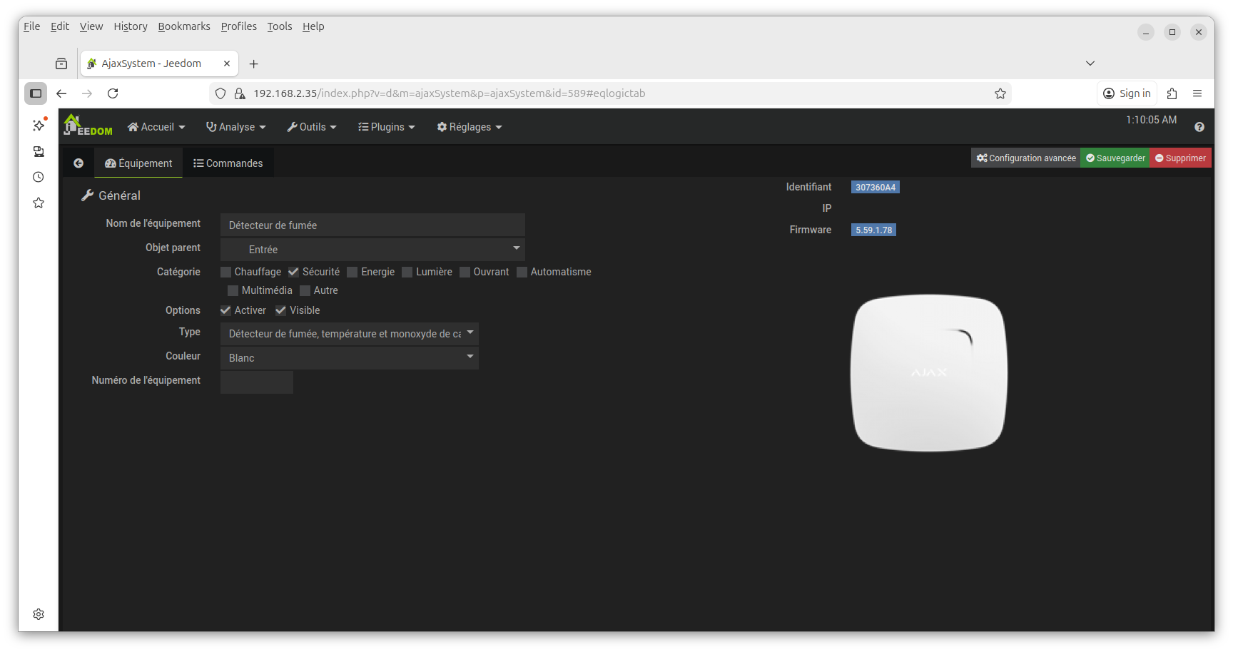

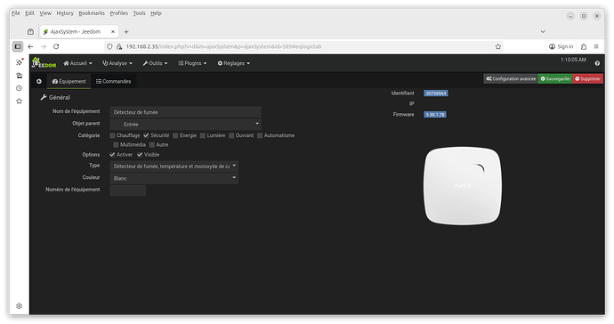

Ensuite, après essai, il s’avère qu’il fonctionne avec la conf du FireProtectPlus dupliquée, donc dupliquez les fichiers :
-FireProtectPlus.json
et renommez les
-FireProtect2Plus.json
Au passage modifiez le fichier FireProtect2Plus.json et changez le type de batterie, dans ce modèle c’est :
"battery_type" : "2xCR123A"

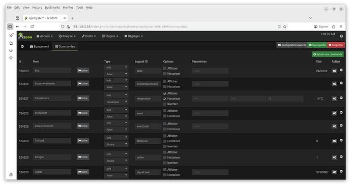

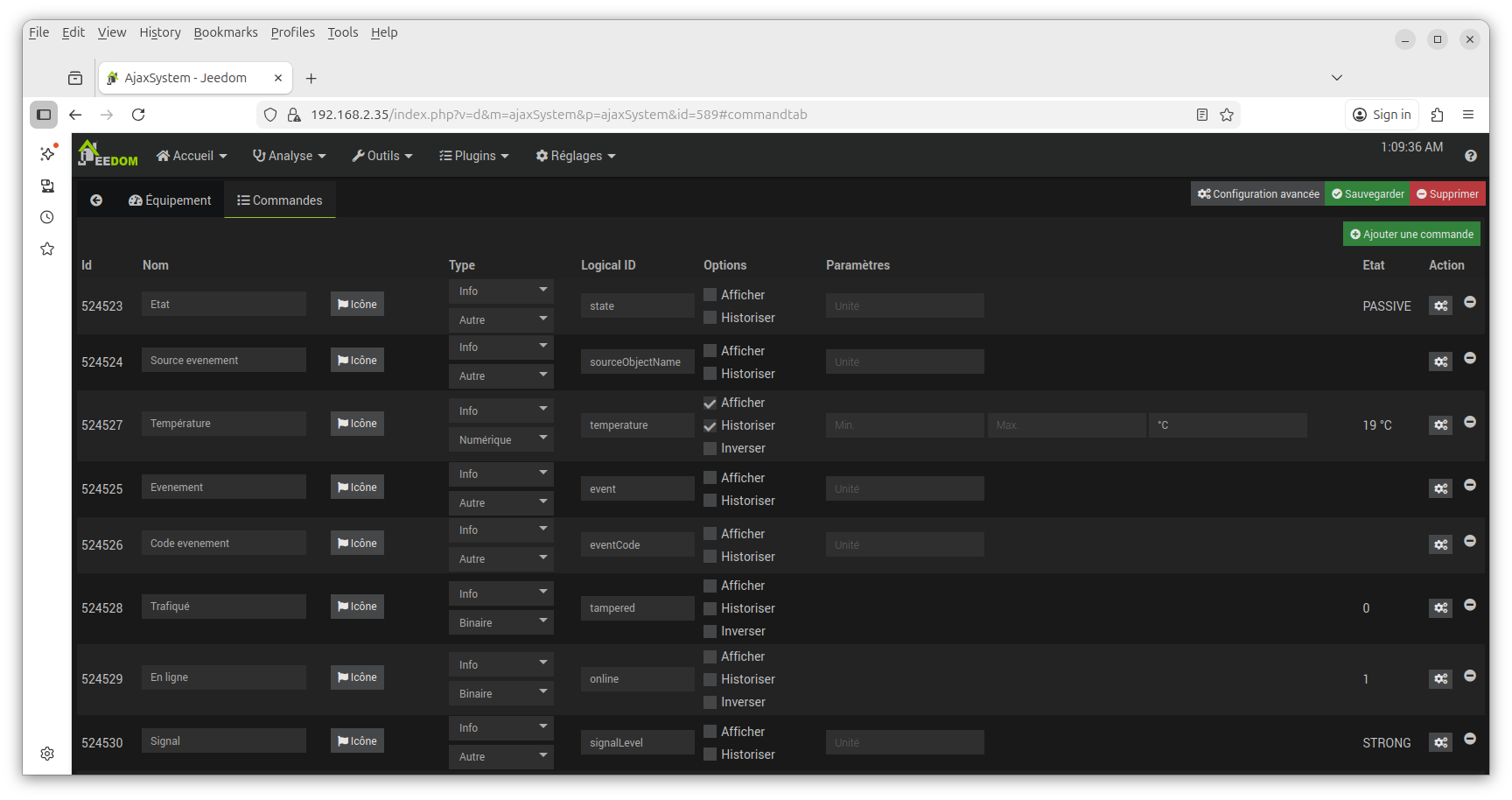

Et voila, les infos remontent, j’ai pas vu de trace du capteur de CO, mais au moins y a une image et les infos de base dont la température.
