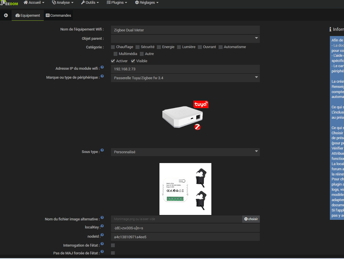

tu devrais selecionner Passerelle tuya/zigbee fw 3.4
c’est pire il n’ ya pas d’inclusion, ni commande et ne reconnait pas le module.
Je rappelle que c’est un module Wifi et non Zigbee
upps autant pour moi, en wifi c’est plus compliquer et aleatoire surtout pour le rafraichissement des données. J’ai essayé et je suis vite passé au zigbee.
Dommage, car j’avais commandé un Zigbee et le fournisseur m’a envoyé un Wifi, c’est pourquoi j’essaie de l’utiliser en attendant le Zigbee. Mais en Zigbee j’utiliserais le plugin JeeZigbee et non Wifilightv2. Je ne vois pas l’intérêt du dernier?

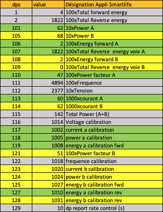

Si tu es intéressé, j’ai réussi à retrouver les dps avec tracabilité avec les commandes de l’appli smartlife, voir le tableau joint:
Les values sont données à titre d’exemple.
Légende:
- gris: commun
- vert:voie A
- jaune: voie B

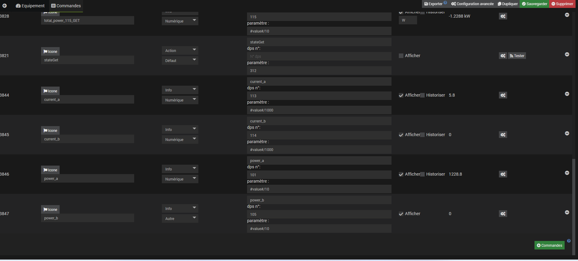

Merci Mick pour le tableau, cela me sert à compléter manuellement les commandes manquantes à l’inclusion. Il faut les ajouter par le bouton + Info Num en vert en haut plutôt que par + Commandes pour avoir la possibilité d’ajouter l’unité.
Il est possible de rajouter la direction du courant que j’ai trouvé sur Tuya.
direction_a en 102
direction_b en 104
