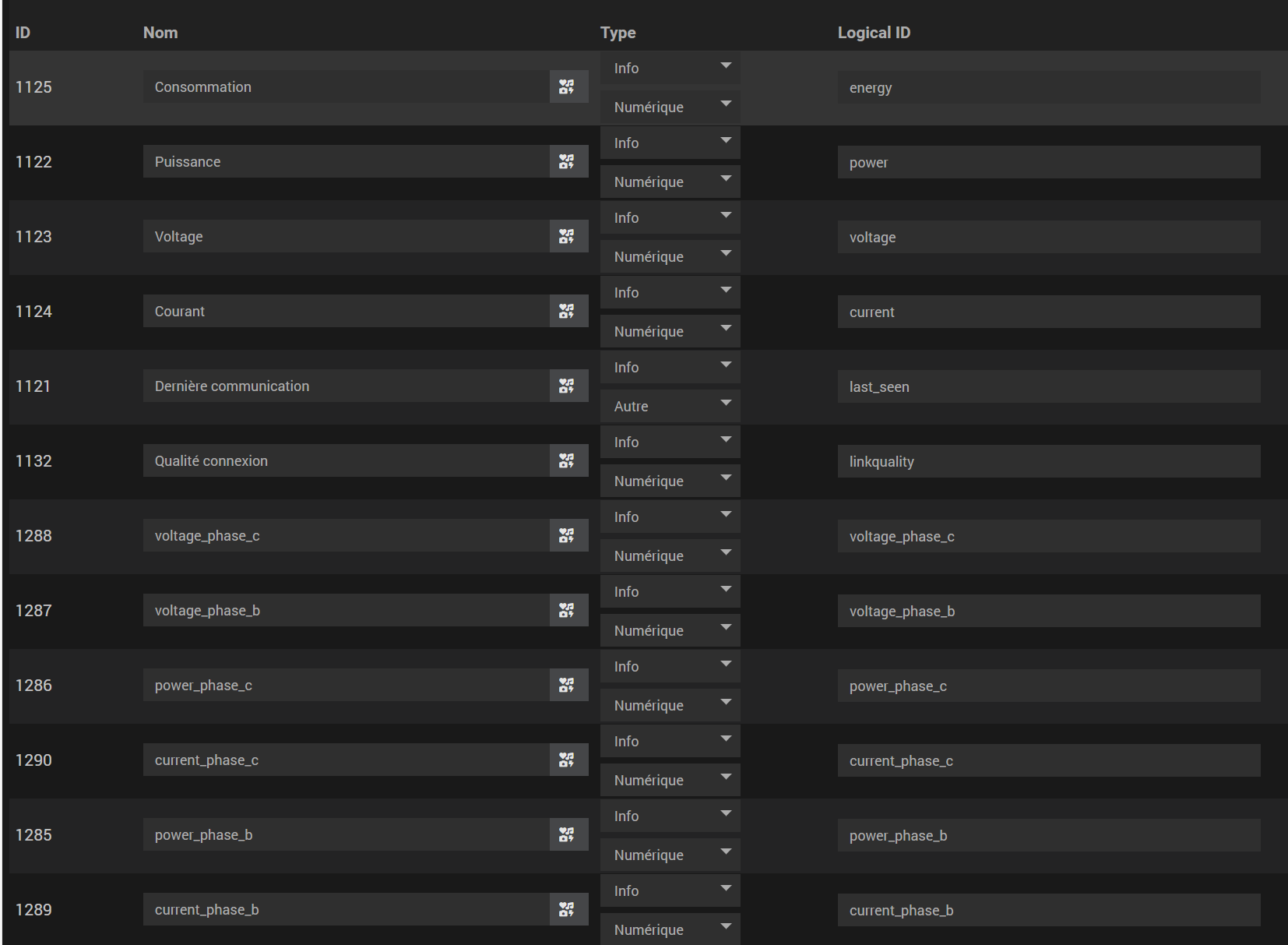

j’utilise une interface Zigbee Frient Electricity Meter Interface 2, P1.
Cela se passe correctement, mais dans l’intégration jeedom je n’ai accès qu’a l’énergie consommée, et pas l’énergie réinjectée. J’ai contacté Frient qui me dit que l’interface renvois bien ces données et que le problème se situe dans l’intégration avec jeedom.
Du coup, quelqu’un sait-il s’il possible d’intégrer cette commande info supplémentaire et comment le faire ?

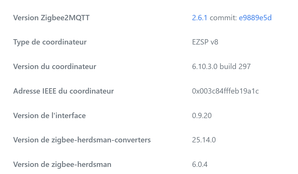

Alors vous devriez tenter de passer en version 2.6.1 qui fonctionne parfaitement sur ma Luna, même si ce n’est pas la version conseillée officiellement.

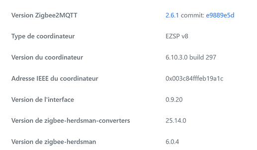

Petite question de débutant, j’ai essayer de forcer la maj vers 2.6.1 en relancanrt les dépendance après voir rempli le champ version souhaitée à 2.6.1 … mais je reste en 1.42.0.
Page santé, page configuration, logs.
Mais avez-vous bien sauvegardé après avoir entré 2.6.2?
Je pensais avoir répondu …
Un grand merci, effectivement je n’avais pas sauvé, j’ai pu installer la dernière versoin.
