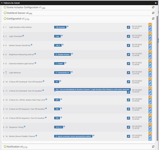

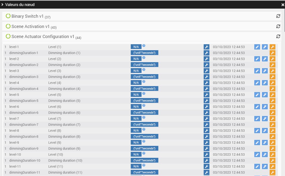

Je suis en cours de bascule de Z wave vers W wave JS et j’ai un pb avec le projecteur STEINEL Xled Home 2

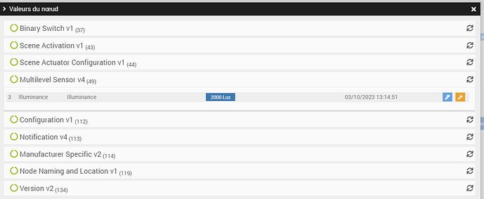

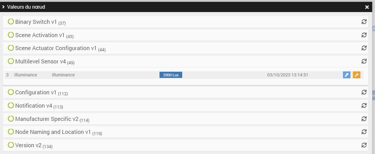

L’intégration dans jeedom n’est pas bonne, j’ai ajouté manuellement la luminosité donnée par le détecteur
Je n’arrive pas à trouver les commandes permettant de l’allumer et de l’éteindre
Merci pour votre aide
Jean
As-tu regardé la partie valeurs?
Merci pour ta réponse
Oui, c’est là que j’ai trouvé la luminosité
Mais pas le ON/OFF

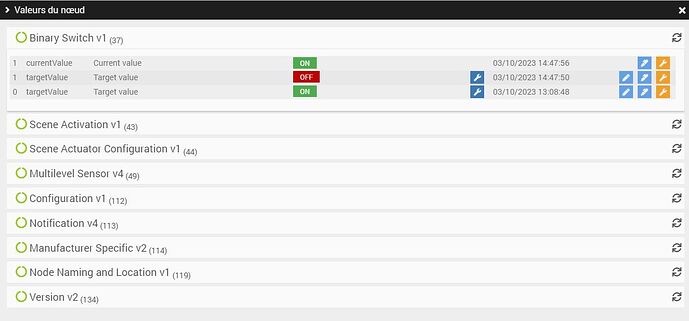

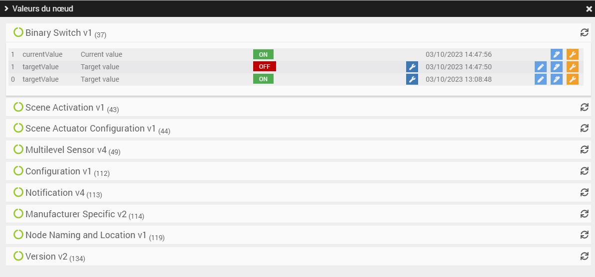

Comme ça j’aurai dit dans 37 binary switch avec targetvalue (instance 1) en ajoutant deux fois la commande action, une avec ON et l’autre avec OFF. et en reliant le tout à la commande info curentvalue
mais pas sur un PC là pour verifier que je ne dis pas de betise, c’est juste une piste vers laquelle j’irai fouiner
Merci pour ta réponse et grâce aux explications que tu avais données sur le détecteur STEINEL en avril j’ai réussi à remettre ça en état
Merci beaucoup
Jean
