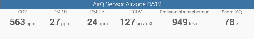

J’ai ajouté cela sur la beta ce matin justement
Il suffit dans l’équipement ‹ Passerelle ›, de lancer un scan des zones, et si IAQ sensor, il remontera avec les commandes correspondantes
Me manque juste la commande Action à traiter
Cela fonctionne bien et les info du capteur s’affichent, Merci
PS l’unité de mesure du TCOV est µg /m3 (et pas ppb comme je l’ai signalé au départ)

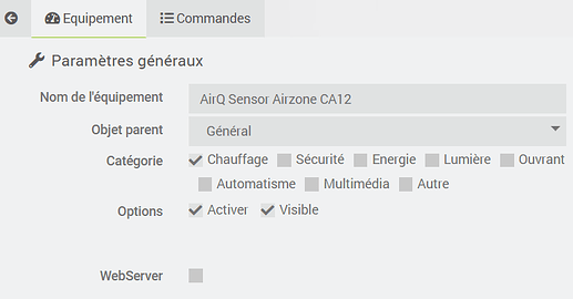

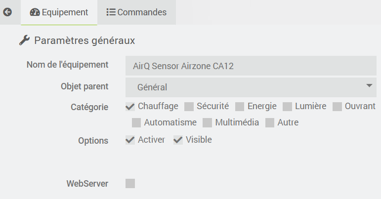

A quoi sert la coche werserver ? (pour AirQ Sensor et chaque zone)
Je n’ai pas trouvé d’info dans la doc du plugin
Je changerai l’unité
Pour le web server coché, vous pouvez le decocher
Cela sera juste, si coché, a afficher des infos sur la droite de la page de l’équipement, qui sont des infos remonté par l’api sur le webserver
