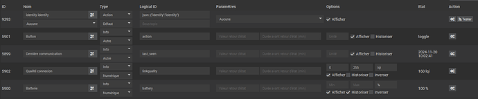

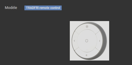

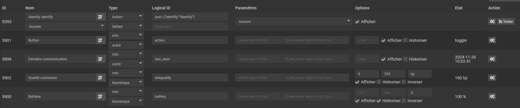

Effectivement, j’ai noté également une régression depuis la version 1.39.0 (il me semble…) de z2m, et ce malgré plusieurs tentatives de re-appairage.
Par exemple, le modèle E1524/E1810 n’est plus reconnu que par son bouton ON/OFF en mode toogle :
Bon, ce n’est pas gênant pour moi car je n’utilise pas ces commandes (ON, OFF, variation de luminosité, variation de couleur,…) en tant que telles dans Jeedom (je ne remonte que l’info concernant la charge de la batterie). En effet, je les associe toutes (via le binding) avec les luminaires qu’elles commandent directement.
