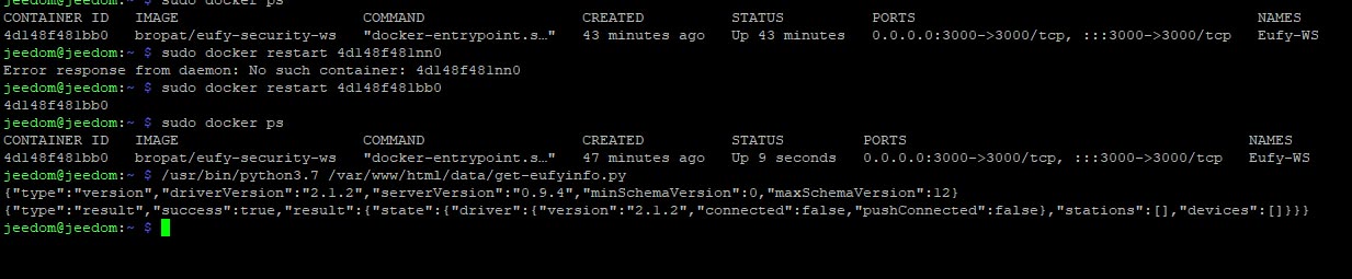

Hello, je ne sais pas si pareil pour vous mais je suis revenu à l’étape « connected:false ». Je n’ai rien modifié dans mon installation, mais du jour au lendemain la MAJ que @Noobix avait proposé et qui était fonctionnel chez moi ne l’est plus…
Je vous avoue ne rien y comprendre…
Idem pour moi … :slightly_frowning_face:
J’ai fait la MAJ de mon Rpi, redemarré docker et le demon eufy, mais rien n’y fait, ça ne marche plus du tout et j’ai l’impression que ça vient plutôt de docker …
Bizarre ça marche toujours chez moi.
Ma commande de création de docker est un peu plus haut (légèrement différente). Je ne mets pas le -add-host pour rester en local.
même souci que Elcho et Tigny.
J’ai enlevé le -add-host et cela remarche, qui plus est en local :slight_smile:
Merci Katchoux.
Merci @Katchoux , c’était effectivement le add-host qui posait problème !
Yes ! merci @Katchoux !

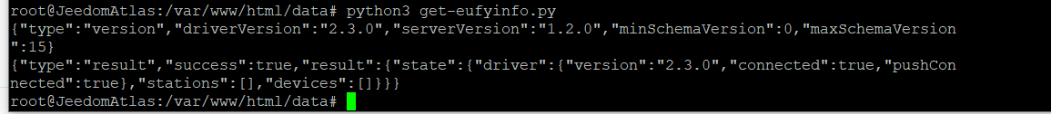

Bonjour est-ce qu’on veut bien me donner un coup de main car moi ça ne fonctionne plus depuis mi novembre et c’est vraiment handicapant ! Quand on a connu l’automatisation du passage Absent / Désarmé avec son éco système Jeedom difficile de revenir en arrière.
Merci d’avance.
Bien sur @tomtom1983_63 , on va essayer de t’aider, si ça marche chez nous, ça devrait aussi le faire chez toi. Tu bloques à quel niveau ?

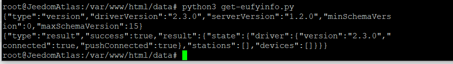

Tout fonctionnait bien jusqu’à mi novembre lorsque ma base eufy c’est mise à jour. Sauf que depuis je ne suis surement pas le seul et il y a eu une autre mise à jour mi-décembre. J’ai rien changé sur mon compte eufy, toujours un deuxième compte eufy dédié pour mon jeedom, essai de connexion en web avec ce même compte, pas de capcha et RAS.
Lorsque je lance la commande : get-eufyinfo.py
python3 get-eufyinfo.py
{« type »:« version »,« driverVersion »:« 2.3.0 »,« serverVersion »:« 1.2.0 »,« minSchemaVersion »:0,« maxSchemaVersion »:15}
{« type »:« result »,« success »:true,« result »:{« state »:{« driver »:{« version »:« 2.3.0 »,« connected »:false,« pushConnected »:false},« stations »:[],« devices »:[]}}}
Merci pour votre aide.
Effectivement il y a eu des changements côté serveur. Supprimes et retelecharge ton image docker ca va remarcher

Mise à jour du serveur:
docker ps | grep eufy-security-ws
6a6504593d45   bropat/eufy-security-ws         "docker-entrypoint.s…"   7 days ago    Up 6 days   0.0.0.0:4000->3000/tcp, :::4000->3000/tcp                                                        Eufy-WS
docker stop container_id (ex 6a6504593d45 ici)
docker rm  container_id
docker rmi bropat/eufy-security-ws
docker pull bropat/eufy-security-ws
docker run -d --restart unless-stopped --privileged --name Eufy-WS -e TRUSTED_DEVICE_NAME="*__nom du téléphone__*" -e USERNAME=*__mail__* -e PASSWORD=*__mot de passe__* -e COUNTRY=FR -e LANGUAGE=fr -p 3000:3000 bropat/eufy-security-ws
